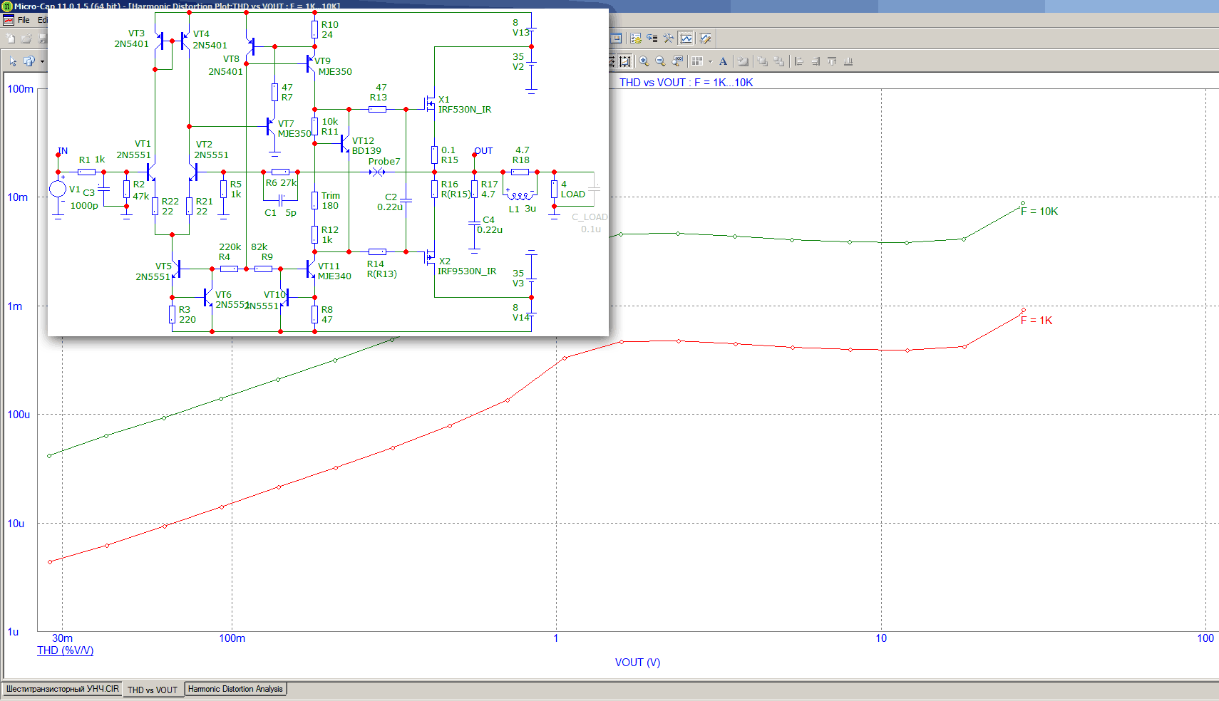

..для наглядности скрины вставлю..

Slabovik и ssc - большое спасибо за капу, аргументированую критику, скрин и файлики CIR ! C меня шоколадка или пиво, туда дальше разберемся )
ssc - на вашем скрине из симулятора, резистор R8 330 кОм, подскажите для чего ?
Слова ssc про судорожную схему и вообще судороги :), а также то, что когда-то много лет назад при регистрации я выбрал ник - novice2001 (что в перевод с английского означает - новичок2001 ), навели меня на мысль о нервно-паралитическом боевом веществе СССР по теме "Новичок". Поэтому "судорожный" усилитель свой, я могу смело назвать "Новичок-6", где 6 - количество транзисторов в схеме. Так будет удобнее ссылаться на сабжевую схему и усь, чтобы не было путаницы о какой именно схеме идет речь.
Также, раз пошла такая пьянка и ssc добавил еще один дополнительный каскад раскачки, то я тоже покажу вторую схемку с фазоинверсным доп. каскадом, особенность ее в том, что на выходе стоит пара одинаковых транзисторов, в данном случае пара IRFP 240 . Я подписал ее Новичок-8, и думал собрать ее в макете после Новичка-6, там добавить деталей то, всего-ничего.
Такое решение я увидел в усилителе Филина 1980 (20 Вт/4 Ом). Наверняка оно встречается еще в десятке других схем. Вот статья по этой схеме http://ldsound.ru/usilitel-filina-1980-20-vt-4-om/
и сама схемка

Затвор нижнего выходного полевика, той же проводимости, что и верхний, к коллектору Т8 и резистор в коллектор 470 Ом. Тогда будет фазоинвертор в нижнем плече. Цепь защиты в затворе не понадобится. Пороговое у мощных полевиков при токе 50-100 мА около 3.7-3.8 В. Тогда резистор в коллекторе Т8 - 470 Ом дает ток через него 3.7/470=7.8 мА.
Сообщения: 88
Зарегистрирован: Вт дек 15, 2015 13:07:03
Сообщение novice2001 »
[uquote="EMiq",url="/forum/viewtopic.php?p=3541775#p3541775"]Затвор нижнего выходного полевика, той же проводимости, что и верхний, к коллектору Т8 и резистор в коллектор 470 Ом. Тогда будет фазоинвертор в нижнем плече. Цепь защиты в затворе не понадобится. Пороговое у мощных полевиков при токе 50-100 мА около 3.7-3.8 В. Тогда резистор в коллекторе Т8 - 470 Ом дает ток через него 3.7/470=7.8 мА.[/uquote]
Спасибо, что заметили мой косячок-опечатку. Резистор также изменил. Как сейчас - все ок или еще что-то ? Защиту в виде стабов и диодов (в затвор-исток), пока оставлю, после макетирования в железе, может и уберу.

novice2001 писал(а):...то я тоже покажу вторую схемку с фазоинверсным доп. каскадом, особенность ее в том, что на выходе стоит пара одинаковых транзисторов, в данном случае пара IRFP 240 . Я подписал ее Новичок-8..
..неее.. :tea:
..ее надо назвать "судорога-2"..(ибо просто ниочем, еще хуже первой)... :) ..ну, а ту, что ранее - "судорога1".. :)
novice2001 писал(а):ssc - на вашем скрине из симулятора, резистор R8 330 кОм, подскажите для чего ?
..местная ООС..
..уменьшает Кп каскада УН, но вместе с этим пропорционально уменьшает и его выходное (и входное, кстати, тоже) сопротивление, улучшая разрядку через него диффузионной емкости первых драйверов..это кроме того, это еще и первый шажок к уменьшению сквозных токов в ВК (там есть и второй)..таким образом, не смотря на кажущееся уменьшение глубины ООС на сравнительно низких частотах (что логично) первый полюс АЧХ отодвигается в сторону более высоких частот (ближе к границе условно принятого звукового диапазона), что, собственно, и увеличивает саму площадь ООС..вообще, в идеале, усилитель имеющий первый полюс АЧХ с разомкнутой по переменному току ООС на частоте 20кГц априори выполняет условие динамической линейности..примеров таких усилителей много - УНЧ-50-8, Марантц РМ-8, и т.д...такие усилители имеют прекрасную динамику и очень естественное и детальное звучание при сравнительно не глубокой ООС, несмотря на тот факт, что цифры по THD у них хуже, чем у некоторых других, где цифры эти лучше, но не смотря на это звучат они просто вязко и утомительно.. :)
..ну, и помимо сказанного, делает свойства каскада менее зависящими от разброса параметров транзисторов.. :)
..ладно - это фсе херня по сравнению с Мировой Революцией, а второй глобальный вопрос - это правильная термокомпенсация, ибо микрокап здесь не дает качественного ответа, ясны только общие тенденции - при прогреве теплоотводов ТП ВК склонен уменьшатся плоть до полного его исчезновения.. :) ..вот этот вопрос придется прорабатывать на практике.. :)
..novice2001 - оставьте ваши потуги к нехорошим злым/лесным собакам - на 6 транзюках, два из которых fet в выхлопе - ничего путного, годного разве что для хиленького саба, сделать не получится..и на 8, кстати, тоже... :)
