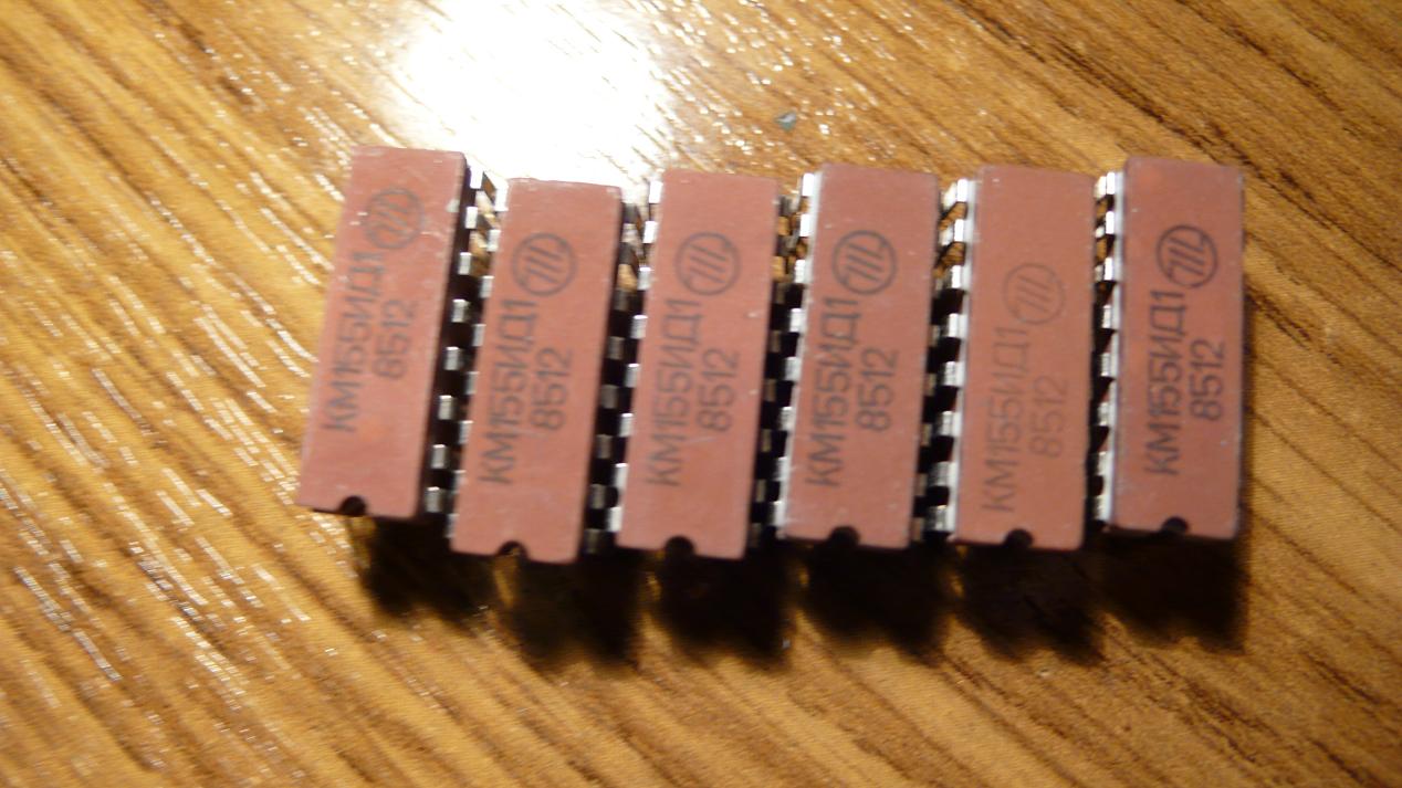

А я раздобыл вот таких красавиц, скоро буду делать часы на 155 микросхемах.
(129.71 КБ) 1876 скачиваний
Чебадонов
Сообщения: 298
Зарегистрирован: Пт дек 05, 2008 01:34:29
Сообщение Чебадонов »
У меня из таких красавиц процентов 20 брака ,так что проверяйте перед установкой.
Секретный кот
Сообщения: 2106
Зарегистрирован: Ср сен 17, 2008 14:32:15
Откуда: Старые Васюки
Сообщение Секретный кот »
Именно из КМ155? Блин, у меня как раз такие, и всего 4 штуки :(
