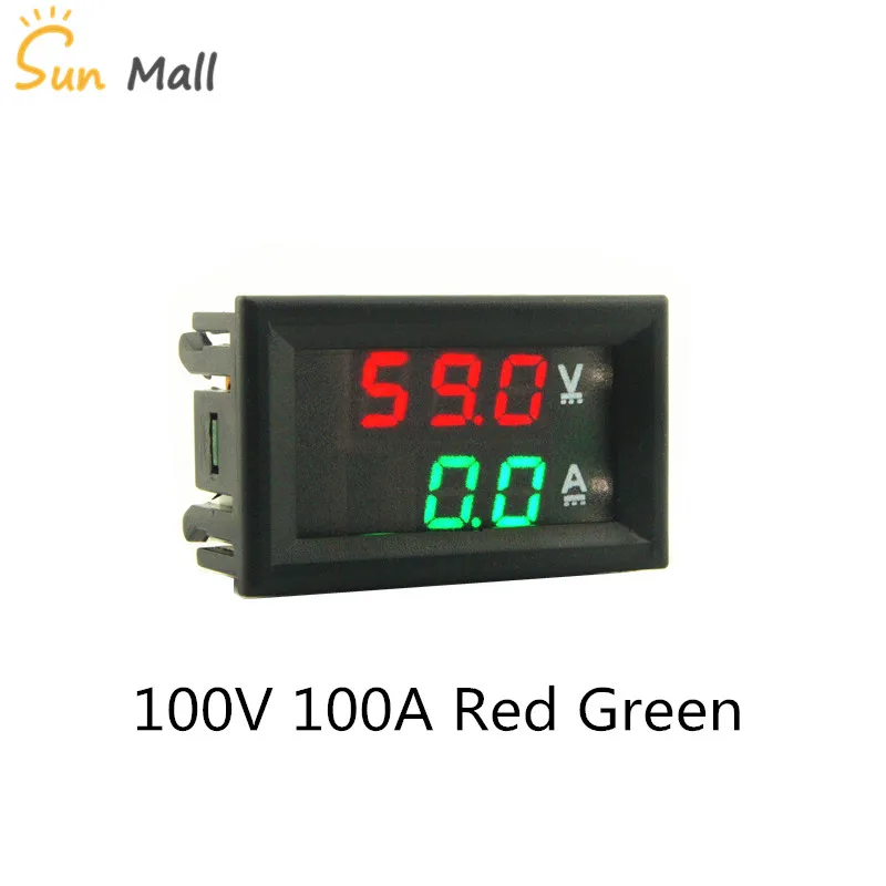

Парни всем привет. Принимайте новенького. Хорошая схема блока питания, юзаю эту схему с трансформатором 400ватт и 17~, но корпус безобразен и решил я его переделать…конкретно переделать: будет теперь трансформатор тоже 400 ватт, бублик от галогенок, уже куплен взамен старому, доматаю его 10мм^2 до 30~вольт, с отводами через 6 вольт. Будет коммутация 40А реле обмоток. Конденсаторы нашел 20000мкф, мост из китая на 50А. По транзисторам хочу поставить 5штук tip35c, с выравнивающими в эммитерах. Радиатор от частотника с кулером, весьма впечатляющих размеров. Не дешево конечно выходит… Теперь вопрос на 20А, что еще предусмотреть? Культура сборки ясна, толстые провода и все такое. Что в схеме пересчитать?
Сообщения: 32916
Сообщение kentgaryk »
Love777888 писал(а):Теперь вопрос на 20А, что еще предусмотреть?
10 мощных транзисторов в параллель и радиатор размером с табуретку. Ну и мост китайский этот заменить на что-нибудь помощнее.
Но для начала задуматься - а нахера такое надо? :wink:
Сообщения: 36290
Откуда: г.Мариинск
Сообщение Телекот »
Love777888 писал(а):доматаю его 10мм^2 до 30~вольт
30*1,4+5,6=47в при повышенном сетевом напряжении будет 52в, ОУ погорят.

Парни, здарова! Приятно, что форум не умер, как на некоторых сайтах. Теперь к делу, блок питания нужен для запитки радиостанций, некоторые кушают в не себя:), поэтому повысить кпд только переключением обмоток решил. Некоторые могут сказать переделай компьютерный, но увы это не MeanWеll, где все четко, сколько не боролся шип стоит от этих блоков в эфире коротковолновых станций, понятно что из за частоты шима, плохих фильтров и т д. Теперь по питанию ОУ, будет стоять отдельно питание, это обязательно, да и вольтамперметр питать чем то надо. Кстати видел применение параметрических стабилизаторов ( стабилитрон-транзистор) в питание плюсового ОУ. Что в схеме кроме шунта менять, чтоб четко вольтаж держал при таких токах?

Парни спасибо будем думать. На фиксированное 13.8, естественно как у любого КВ радиолюбителя у меня есть, но это так поставил и забыл, скажем так на каждый день поалекать, не крутя никаких настроек. Вот лабораторный бы на все случаи жизни бы. Ясно что не каждый раз нужны эти 20А, 5А с головой хватает, но иногда надо и больше. Парни вольт ампер, ватт метр есть на атмеге или ардуино, только чтоб на шунте малое падение было? А то читал, в одном до 2-х вольт просадка, нафиг такие схемы. Есть задумка купить с выносным шунтом в китае, но как то 12$, не хочется тратить. Скажем так атмеги и программаторы все это имеется. А то идея не дешевая выходит.
Сообщения: 22897
Сообщение Borodach »
А чем не понравились китайские вольметры-амперметры до 100вольт\10-100 ампер?
В них уже встроены низкоомные шунты, да и цена бросовая.
Для лаба очень даже подходят ... :)
