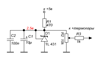

получается.... у меня интересная вешь..температура "холостого хода" высокая 37 не могу убрать больше..в итоге вентилятор гоняет причем зря...ну а почему на заводских отключение 100 г//////

сопротивление R16 подбирал?timur21099 писал(а):не могу убрать больше.
[uquote="timur21099",url="/forum/viewtopic.php?p=3637793#p3637793"].температура "холостого хода" высокая 37 не могу убрать больше..//////[/uquote]
если это температура комнатная то это много
может нужна компенсация термо пары? как у меня ставите одним резистором комнатную а другим нагрев и всё чётко
