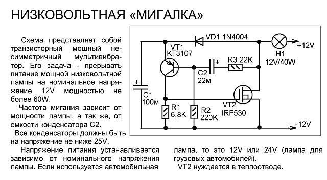

Сообщения: 493
Зарегистрирован: Пн янв 01, 2018 17:00:18
Откуда: Россия
Сообщение Querist »
Выходной ток и КПД этого преобразователя зависит от правильного выбора R и C. Я ставил конденсаторы от 100 пФ до 1нФ и переменный резистор на 100 кОм, подбирал оптимальное сопротивление. При уменьшении R от 100 до 15 кОм выходной ток меняется незначительно, потом резко возрастает и достигает максимума при 9,7 кОм (при емкости конденсатора 100 пФ) и 2,5 кОм (при емкости конденсатора 1 нФ) Если сопротивление уменьшить ниже этих значений то потребляемый ток резко возрастает в несколько раз, а выходной падает. Я запускал преобразователь с дросселем от 22 до 100 мкГн (в вашем случае это индуктивность первичной обмотки). Максимальный КПД у меня получился около 60%. Не помешал бы еще резистор в базу BD435. Мощный КТ837 в схеме не нужен, на его место подойдет любой маломощный типа 2N3906 или КТ361.
http://we.easyelectronics.ru/upgrade-re ... ki-aa.html - здесь написано почему не стоит использовать С слишком большой емкости.
Можно схему собрать с полевиком вместо BD435, примеры мультивибраторов:
2.djvu
(12.72 КБ) 107 скачиваний
1.djvu
(59.79 КБ) 136 скачиваний
