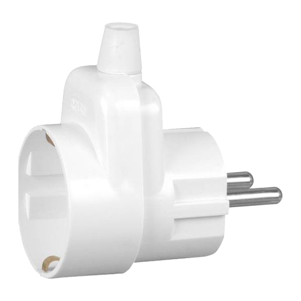

Сообщения: 44126
[uquote="Starichok51",url="/forum/viewtopic.php?p=3642537#p3642537"]как ты в одну розетку вставишь две вилки...[/uquote]
Вот это- "одна розетка" или "две розетки"? :facepalm:
Если ДВЕ, то попробуйте их разделить.. :))) :)))
А потом- кто мешает в ОДНУ розетку воткнуть вот такую фиговину-
Сообщения: 19077
Сообщение Starichok51 »
тройник - это ТРИ розетки, а не одна...
