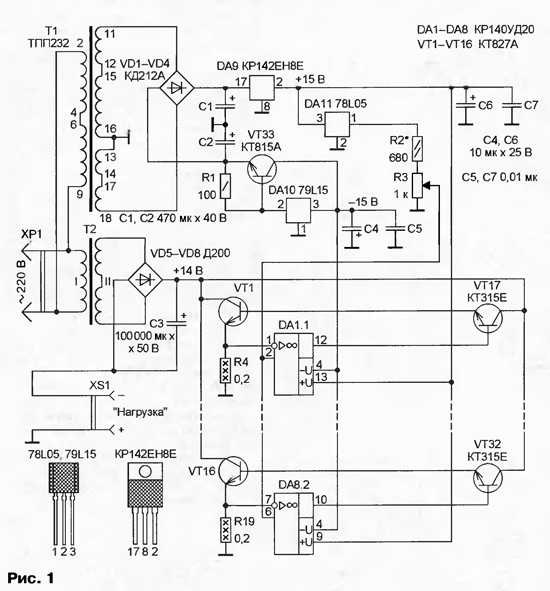

2002-10-55.jpg [81.06 KiB]
Ребят посмотрите вторую схему, что скажите по ней , возможно ли этой схеме сделать регулировку (добавить) по напряжению, это стабилизатор тока,
 Заголовок сообщения: Re: БП со знаком качества.
СообщениеДобавлено: Ср июл 17, 2019 04:55:06
Карма: 51
Рейтинг сообщений: 2108
Сообщений: 6998
Откуда: Сердце Пармы
Получил миской по аватаре (2)
если не начал собирать — не начинай, если начал...
с10 не меньше 1000мкФ, дальше по ситуациии... (может и больше потребуется...)
возбуждение видно и без осциллографа - горят оба индикатора ограничения и по приборам (на выходе) всякую фигню показывают... :)
возможны слышимые музыкальные эффекты...
тут ещё по выбросам печально... если вдруг питаемый прибор гдето коротнуло, то ток может подняться (хоть и кратковременно) до негуманных величин, этому "поможет" и большая емкость с10... и наоборот, при пропадании к.з. пока стабилизатор напряжения очухается, напруга на выходе может сильно подскочить (вплоть до напряжения выпрямителя), а от этого многим приборам может поплохеть (тут с10, слава-богу на твоей стороне, он попытается как сможет сгладить этот выброс).
ПС: это я по первой теме, а то уже новая пошла... (пока допечатал, уже накидали...)
Просто не учи физику в школе, и вся твоя жизнь будет наполнена чудесами и волшебством :)
СообщениеДобавлено: Ср июл 17, 2019 05:33:49
Карма: 51
Сообщений: 6998
я только написал проявления...
суть в том, что все процессы занимают какое то время в т.ч. и процесс регулирования... если регулирующий сигнал приходит слишком поздно и слишком сильный - начинаются колебания... немного сродни визжащему водопроводному крану...
СообщениеДобавлено: Ср июл 17, 2019 06:03:39
Карма: 51
Сообщений: 6998
как к батарее стабилизаторов тока регулятор напряяжения прикрутить?...
если из каждого нервишку вытащить и разом за них дергать - получится неравномерно...
если до них напряжение убавлять - стабильность низкая и падение на регуляторах большое (а с ним и нагрев)
если после них ставить регулятор напряжения - стабильность будет неплохая, но минимальное падение останется большим... да и деталей силовых много понадобится...
Добавлено after 6 minutes 48 seconds:
кт838 это импульсный транзистор... он обычно или закрыт (выдерживает до 1500 В) или открыт - ток до 5 А (до 7,5 в импульсе)...
и в том и в другом случае мощность на нём выделяется небольшая
P=U*I; в открытом состоянии на нем мало напряжения, в закрытом - тока, а при умножении - если один из множителей мал, то и произведение невелико.
Добавлено after 2 minutes 28 seconds:
мощность он выдерживает до 12 Вт, значит, если у тебя бп на 12 В, то через него можно пускать до 1 А... если бп на 3 А (это всё к примеру), то придется поставить 3 транзистора...
Добавлено after 8 minutes 25 seconds:
обычно на транзисторе выделяется меньше тепла, но и такой исход возможен (если на регуляторе стоит максимальный ток, а выходы или замкнуты или питают чтото низковольтное но сильноточное) то всё напряжение источника греет транз...
чтобы снизить максимальную мощность, нагревающую транз, иногда делают первичный источник с переключаемым напряжением.
