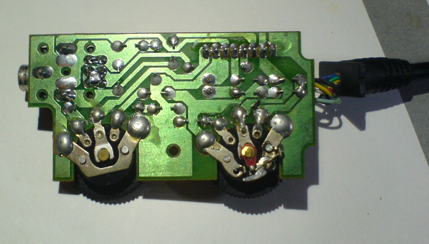

сделал все как вы сказали , но из-за отсутствия кабелей подключения, ничего у менея не получилось, не моглы бы вы показать как подключить inspire 5300 к компьютеру!unterart писал(а):Всем привет!

Фото платы пульта управления Creative Inspire P5800. Извиняюсь за качество - за неимением камеры снимал телефоном, но разглядеть детали можно. Может кому пригодятся.

честер, если не трудно скиньте фотографию подключения к компьютеру ! через какие кабели все это происходит!
Через аудио кабели, их 3 для 5.1 подключения. С обоих концов кабеля по mini jack 3.5mm, как на штекерах наушников. Можно самому спаять или купить, не думаю что такие кабели редкость. На сабвуфере сзади подряд находятся 3 гнезда: зеленое - фронты, черное - тылы, розовое - саб\центр. Соответственно подключать к звуковой карте.
