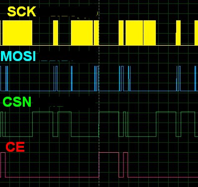

у приёмника сигнал зависит от того, в каком режиме работает приёмник (условно первый режим / второй режим).
если на 6 пине радиомодуля тишина, то это просто приёмник не получает сигнал от пульта.
При этом на выводах приёмника слышим (видим) вот такой сигнал:
3.jpg [141.15 KiB]
это приёмник условно в первом режиме.
При этом в наушниках чётко слышим сигнал (слышим пачки импульсов частотой ~3 кГц) - это значит приёмник просто не получает сигнал.
когда приёмник получает сигнал, то слышим (видим) уже другой сигнал...
Для проверки можно принудительно перевести приёмник в условно второй режим. Для этого замыкаем MISO вывод 7 на массу.
Тогда увидим (услышим) такой сигнал:
4.jpg [127.87 KiB]
это приёмник условно во втором режиме.
Короче, пока что приёмник просто не получает сигнал... Вопрос почему? Может сдох модуль... Можно поменять модули местами... Можно что-нибудь ещё придумать...
Ещё не забываем что в МК есть вывод RESET, с помощью которого можно сбросить МК не выключая питание (на случай если что-то зависло).
Похоже проблема в пульте...
Можно добавить задержку (для надёжности запуска передатчика). Прошей пульт...
пульт.hex [6.41 KiB]

хоть осциллограф теперь покупай/паяй :)
модулей у меня 4 штуки без усилителя и 2 с усилителем, менял по всякому
P.S. осциллограф бы спаять несложный...

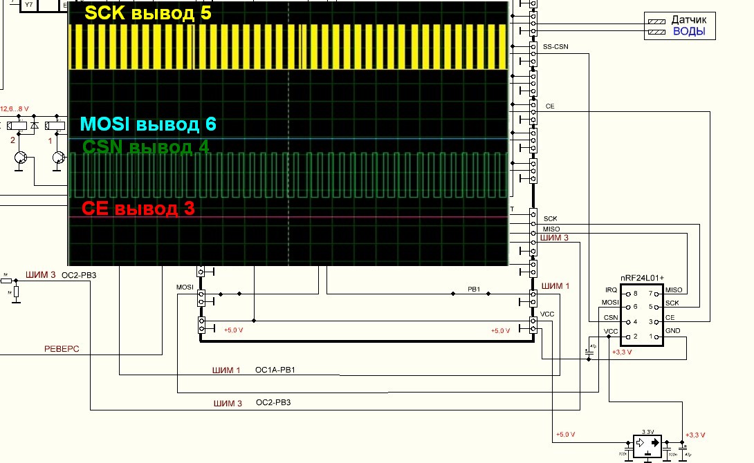

да не нужен там осциллограф... можно всё настроить на слух)) есть ещё тестовые программы...
а вот рабочий режим приёмника, когда приёмник нормально принимает пакеты.
5.jpg [42.16 KiB]
чуть подкрутим кораблик))
модел.hex [4.89 KiB]
RESET нажимал ? MISO замыкал ?

в общем пока не прошивал и не замыкал ничего но пали подозрения на передатчик
пропаял подозрительные выводы контроллера
теперь слышу изменения в звуке на выводах приемника после включения передатчика
но светодиод "линк" по прежнему не активнен
прошить передатчик и приемник все равно стоит ?

передатчик и приемник прошить желательно)) но проблема не в прошивке...
"линк" по прежнему не активнен - нет телеметрии. Возможно опять нет контакта или не так прошиты фьюзы...
Лучше бы для начала всё собрать по схеме и всё прошить, а потом уже разбираться.

всё отлично ! я как всегда с фьюзами напортачил :) фьюзы выставлял а прошивал только flash
вода в трюме работает ! нашёл одну серву и проверил 6 канал пока и заодно на пульте управления все переменники проверил

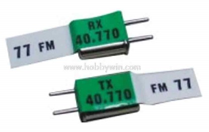

потребует хорошенького подбора пары кварцевых резонаторов, что-б не оказаться у края полосы пропускания фильтра.
Конечно потребуется, но можно приобрести сразу подобранные пары кварцем для этих целей.
Хотя нужно уточнять, для какой промежуточной частоты они предназначены, а также выяснять для ЧМ они или для АМ.
Вот первая попавшаяся ссылка.
https://ru.aliexpress.com/i/32675659328 ... 3534Z8RHBZ
Там подобранные кварцы с разносом. Один для приемника, другой для передатчика.
77 - это номер канала и предназначены для аппаратуры с ЧМ.

Задача тривиальная в случае, если будут подобранные кварцы. Тогда настройка сильно облегчится.
Купить просто отдельные кварцы с разносом, но не подобранные сильно усложнит настройку.
Дело в том, что в продаваемых комплектах кварцы подбираются не только по частоте, а по работе кварца в определенной схеме.
У меня был набор кварцев для радиоуправления на 27 МГц. Они работали правильно только в случае, если их ставить в схему генератора Пирса. Если же их ставить в генератор Колпитца, то они генерировали уже с разницей в несколько килогерц от требуемой.
Или вот наглядный пример.
В эту схему я ставлю кварц 16,9344 МГц
А генерирует он в данной схеме на частоте 16,9328 МГц
Конечно можно все скорректировать, но это уже довольно сильно усложняет настройку.
А для какого ПЧ они ? Как узнать ?
Двухконтурная цель снижала чувствительность, но делалась для того, что бы в соревнованиях, где было много участников обеспечить, что бы не было помех от соседних каналов.
На соревнованиях каждому присваивали свой канал и поэтому участнику могли мешать друг другу. Для этого старались повышать избирательность входной цепи.
УВЧ желателен хотя бы на одном транзисторе с усилением порядка 5 - 10 по напряжению.
Спасибо. Кое-что прояснил
Предполагаю брать в "Кварце" - просто это хотя-б отечественные. Подобрать что-б еще и от 81 года выпуска да в правильных на тот момент больших металлических корпусах нереально от слова совсем. Хотя в оригинале передатчика стоит кварц в карболитовом корпусе вообще без маркировок, но на бумажке приписано 27,12
Поэтому, если зайти на сайт магазина "Кварц" и купить два ОТДЕЛЬНЫХ кварца с нужным разносом, то ничего путного из этого не получится. Придется тщательно все корректировать, а без нужных приборов это невозможно.
По другому тут никак - импортная комплектация исключена. По отечественной допустим новодельную, но аналогичную выпускаемой до 1981 года.
Может имеет смысл купить скажем кварцев 5 с ближними частотами и в приемнике подбирать.

У меня когда то был набор кварцев для радиоуправления и между прочим очень старый и возможно до 60-х годов.
Там на корпусе были написаны частоты . Просто выбирал пару с разностью 465 кГц. Кварцы были для АМ.
Для ЧМ раньше в наборах были кварцы для приемника на частоту 27 МГц с копейками в зависимости от канала, а для передатчика на частоту в два раза меньше с учетом на промежуточную частоту. В передатчике шло удвоение.
Например, если для приемника берем кварц частоту 26,995 МГц, то для передатчика из набора берем кварц
(26,995+0,465):2=13,73 МГц
Как определяют сейчас, не знаю.
