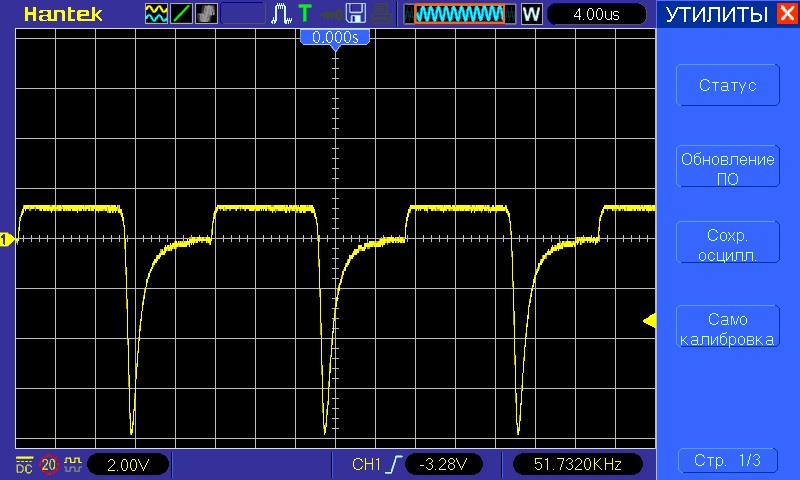

Собираю на макетке преобразователь двухтактный для ламповых часов на ИВ-11. CD4047-генератор с RC цепью 50кгц на осциллограмме то что приходит на полевые транзисторы IRF7341. Проблема в том, что при подключении второго плеча уходит в КЗ. Не мгновенно а за 1-1,5сек. Ток через источник 0,4-0,8-1,6-КЗ. Успеваю выдернуть провод пока не сгорели полевики. Кольца разные использовал последнее феррит N87 Epcos 16х9.6х6.3, 2100 должно быть.
Эти осциллограммы сняты с кольцом зеленым али экспресс 22х13х8 мю намерял 11000 по калькулятору но я не уверен в правильности, по-моему я задваиваю, там реально 6000. И другие колечки использовал. Все одно- подключаю второе плече-уход в КЗ.
Что я не так делаю?

А вот это я с затворов снял. Затвор-общий( минус).
(112.91 КБ) 759 скачиваний
Сообщения: 3506
Откуда: Казань
Сообщение SSkot »
ну а что вы хотите с такими фронтами? один не закрылся, а второй уже открылся.
нужна пауза, да и генератор должен отдавать ток для быстрого заряда и разряда затворов.
