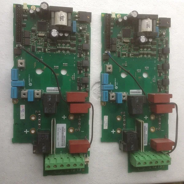

Сообщение Energizer-A »
RusLander писал(а):схема на скорую ногу
упрощенно да - есть такая метода без холла если что..
но практике чуть иначе - один контур генераторный, второй контур косвенный измерительный, а третий как раз контур с постоянным измеряемым током находящийся в поле первых двух..
это довольно мудрено и аккуратно сделанные измерительные модули- устанавливаются в частотных преобразователях в частности встречаются в частотниках vacon мощей 11 квт и более.
на фотке по ссылке их три коричневые// кстати у меня есть парочка этих коричневых не сильно нужных ;-) было конечно три.. но один пал смертью храбрых - интересно ведь как оно устроено 8) -они рассчитаны на большие токи но запросто измеряют десятые ампера..
упс.. натупилл :o
я только видимо упустил важное обстоятельство - эти штуки измеряют всетаки выходной ток
- он частотно модулированный и переменный.. - затупил я что то..
