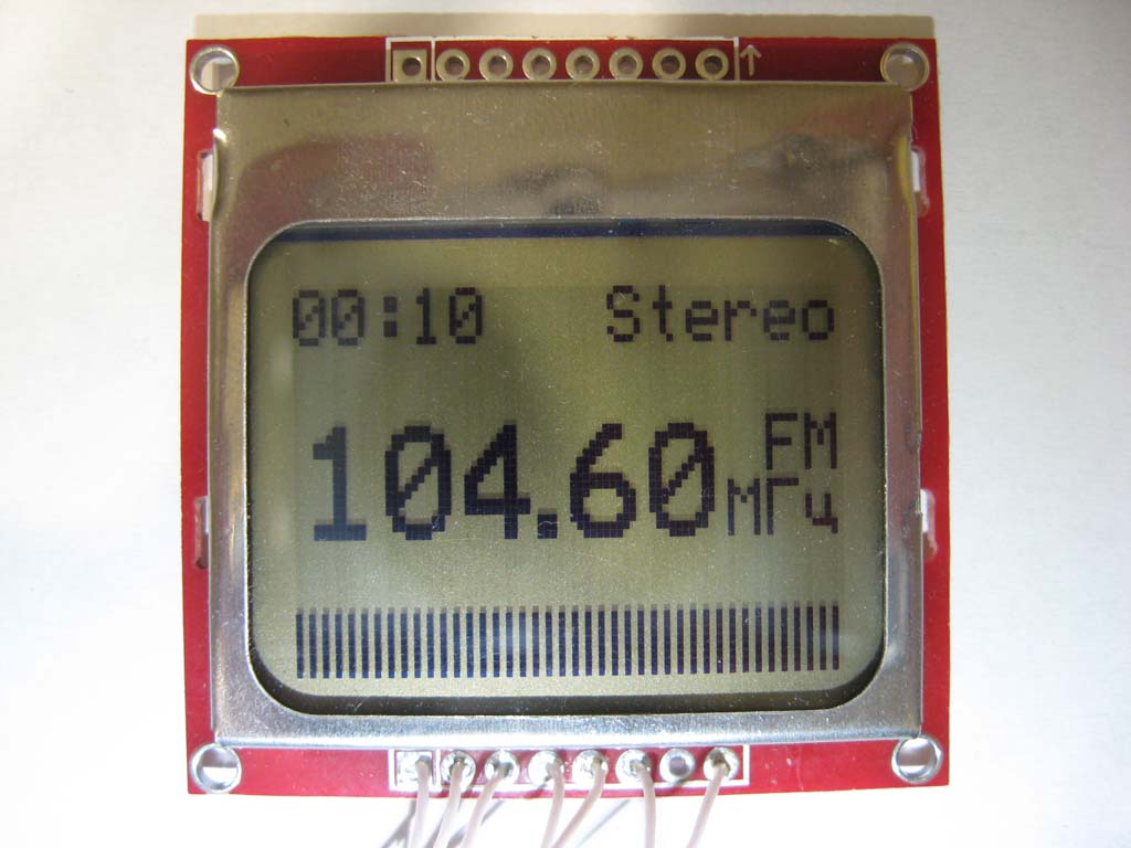

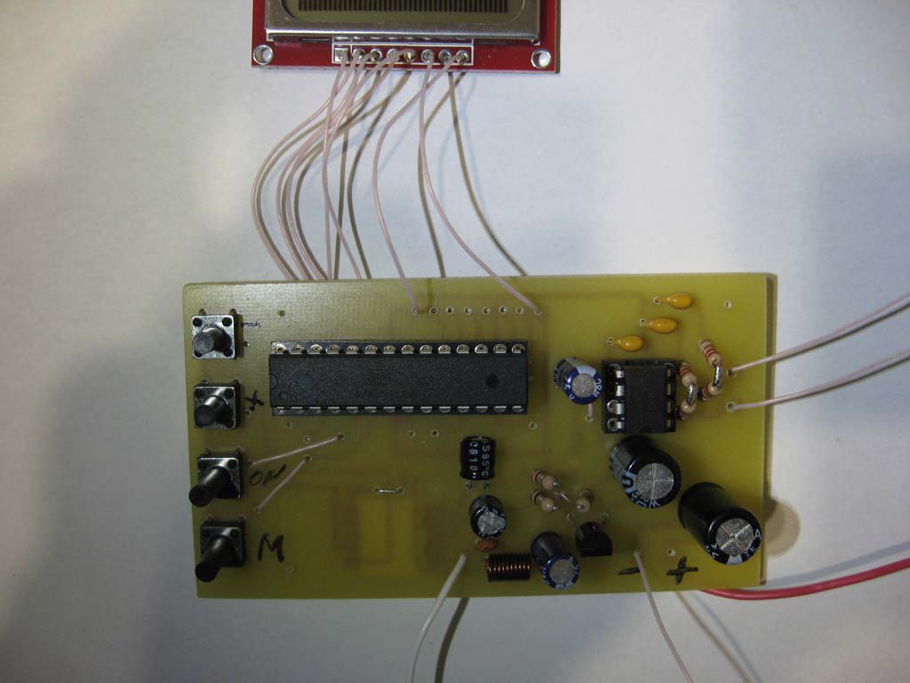

Novice user, я очень благодарен вам за прошивку. Спешу сообщить, что 168_RX24_50_108_002.hex работает отлично. При подаче питания приёмник всегда сразу включается в рабочем режиме, приём есть. Для стационарного варианта приёмника мне так удобнее.
В этой модификации прошивки заинтерисовала возможность работы в диапазоне УКВ, а не только FM.
Понравилась удобно реализованная ручная настройка, доступ в которую через меню.
Пока собрал на тестовой плате, для экспериментов, потом переделаю на smd.
Тестовая плата.jpg [86.39 KiB]
Приём FM.jpg [103.58 KiB]
Ручная настройка.jpg [100.46 KiB]
Меню.jpg [122.73 KiB]
