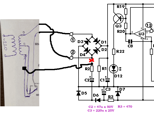

Спасибо. Так и сделаю. Сейчас на работе. Как мог пририсовал трансформатор) Надеюсь понятно.
Сообщения: 7079
Откуда: Сердце Пармы
Сообщение Ivanoff-iv »
Похоже, что это оно и есть... при разгрузке выпрямителя он закрывается и переменка перестает поступать на вход генератора отрицательного напряжения, попробуй один диод (отрицательное плечо, не с той стороны откуда берется переменка) зашунтировать резистором около1кОм

видишь как объяснять приходится - всё потому, что схемы нет... (а то бы написал D3, например, и стало бы сразу ясно какой)
Добавлено after 2 minutes 47 seconds:
Ну, да, или накорми его чем-то другим, как kentgaryk советует

Надо так
painoff писал(а):Как мог пририсовал трансформатор) Надеюсь понятно.
Уже лучше. Однако, взгляд на схему стабилизатора вам не подсказывает о том, что его входы не равнозначны? А на вашей схеме они неразличимы.
В общем, надо так

С резистором попробовал. Работает. Сейчас попробую так.

Я прогнал в симуляторе (просто потому что так соображать мало - ошибиться легко) - должно работать. По крайней мере, ток через стабилитрон от положения переключателя не зависит. А вот C3 лучше иметь большей ёмкости, чем указано на первоначальной схеме, а следом неплохо увеличить R3

Подключил по схеме. Теперь обмотки переключаются без просадки по выходу. Спасибо всем кто принимал участие. Есть ещё один вопрос по схеме самого лабораторника. Шунт у меня установлен вместо 0.47 ома 0.22. Стоят многооборотники по 10ком. Видел на ютубе, кто-то собирал и тестил этот кит и у него при минимальном токе и на любом вольтаже светодиод подключённый к выходу светился и не перегорал. У меня если диод подключить с ограниченным током и от 3х вольт и выше, то можно крутить вольтаж до максимума, ограничение будет работать, диод светит, но не перегорает. Если же просто выкрутить ток в минимум, а вольтаж любой выше 6-7 вольт, то при подключении светодиода, он сгорит. Разряжается конденсатор и этого хватает чтобы сжечь диод. Не сильно критично, но можно ли ещё и этот момент исправить? Надеюсь не сильно всем надоел с расспросами)
