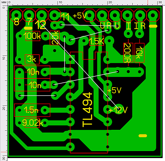

Прикрепляю плату субмодуля для внедрения в ATX 350PNR на ШИМ-контроллере TL494 с драйверами С945 и элементом защита TL431, для проверки, может кто уделит время, а то у меня уже в глазах ребит и голова что пень дубовый.
Уделите пожалуйста внимание цоколёке С945 и TL431, я их цоколёвку смотрел по даташитам, но мало ли мог и ошибиться. За основу взят модуль на TL494 который я выкладывал ранее, схему на него я на всякий случай прикреплю ещё раз, схема драйверов взята из схемы ATX 350PNR с платы субмодуля, TL431 от туда же.
У TL431 обозначение катода попало на отверстие и плохо видно, оно слева - С, справа управляющий электрод - R, посредине и чуть вниз анод - А.
Вид на плату со стороны деталей сверху, дорожки на обратной стороне.
I - ОС по току
I R - на ползунок переменника регулятора тока
U - ОС по напряжению
U R - на ползунок переменника регулятора напряжения.
Вариант где просто TL494 с обвязкой я сделал за 20 минут при чём не спешно, а это как то туго пошло провозился с 10 вечера аж до 5 утра, так что мог где то и лопухнуться.
Проверил вдумчиво на свежую голову с повторным заглядывание в даташиты. Мои глаза ошибок не видят.

Terr, я тут модуль переразвёл, думаю Вам в таком виде будет интересней. Убрал лишнее там.
Возможно кто то воткнёт его прямо в плату субмодуля заместо FSP3528 используя родные драйвера.

Вытравил плату субмодуля под 494 шим с драйверами и управляемым стабилитроном для ATX 350PNR, видимо завтра буду её набивать и пробовать.
Поимел я себе ещё один АТХ только теперь это уже АТХ 450PNF, а вот плата субмодуля, там такая же, как и в ATX 350PNR стоит, надо будет попробовать и туда воткнуть своё творчество.
Ни кто не делал платы, что я выкладывал?
Очень интересно нету ли в них ошибок, да и вообще интересно пригодилось ли оно кому.

В выложенной ранее мной схеме обнаружился косяк (не мой).
Вот так правильно. Резистор R3 - 200 Ом идёт на минус либо трансформатора, либо диодного моста (это кто как собирать будет) и на шунт, и больше ни куда, а то раньше там ещё связь с плюсом была за каким то хреном. Я когда собирал, делал мост, по этому на эту часть схемы внимание и не обратил, а сейчас увидел и прифигел.

Занялся я переделкой 400PNF по вашей схеме, но 494 у меня отказывается стартовать от 5 вольт дежурки. Попробовал ее отдельно на макетной плате - от 12 вольт нормально работает.
На схеме у вас 12 вольт на модуль приходит. А откуда взяты 12 вольт? Дежурка накручена?

[uquote="migelle",url="/forum/viewtopic.php?p=3826639#p3826639"]Занялся я переделкой 400PNF по вашей схеме, но 494 у меня отказывается стартовать от 5 вольт дежурки. Попробовал ее отдельно на макетной плате - от 12 вольт нормально работает.
На схеме у вас 12 вольт на модуль приходит. А откуда взяты 12 вольт? Дежурка накручена?[/uquote]
Всё правильно 494-ю лучше запитывать напряжением повыше нежели 5 вольт.
Обычно у дежурки 2 выхода 5 и 16 вольт (12-18 вольт по разному бывает), вот со второго выхода и запитывайте, если нет второго выхода, то надо или повышающий DC-DC кытайскый модуль ставить, или переделанную на 16 вольт телефонную зарядку ставить, можно и не переделанную попробовать, какую нить от Нокий, есть которые 6,3 вольта выдают. 494 тоже разные бывают, от производителя зависит, есть, что и от 5 вольт нормально работают.
Если выложите схему своего БП, то я Вам отмечу на ней куда цепляться, если там есть второй выход у дежурки. Визуально, там диод более мелкий стоит, чем на линии 5 вольт, желательно диод поставить туда ампера на 2-3, а можно и не ставить - оставить как есть, и электролит на второй линии тоже стоит помельче, обычно на 470 мкф, желательно поставить туда 1000 мкф, но надо смотреть, чтобы вся дежурка из-за более ёмкого электролита работать не перестала, прецеденты у меня бывали трижды аж, в чём там дело я не понял, может электролиты попадались плохие так как я брал б/у из старых запасов, м может и ещё чего, типа ток на старте они больший потребляют. В одном случае блок не заработал вообще, в другом случае помеха на трансивер пошла, что было в третьем случае за несчастье я не помню, но тоже что то мне не понравилось, в общим при замене электролита будьте готовы к камланиям с бубном.

[uquote="migelle",url="/forum/viewtopic.php?p=3826834#p3826834"]заменить тот диод или сделать ответвление от второй обмотки трансформатора вторички со своим диодом и конденсатором?[/uquote]
Не надо ответвление дополнительное делать, просто заменить диод на более мощный и подцепиться к точке где диод с электролитом соединены.
[uquote="migelle",url="/forum/viewtopic.php?p=3826834#p3826834"]Шунт пока выковырял из старого китайского мультиметра, пока из Китая идет ампервольтметр с внешним шунтом.[/uquote]
Если шунт от мелкого черного китайского мультика то он на 10 А и если планируете использовать иго на больших токах то можно поставить маленький кулерок на евоный обдув. Из здоровых жёлтых китайских лаптей добывается шунт на 20 А он предпочтительней. Но работать будет и тот и тот. Как приедет ампервольтметр и Китая то придётся переделывать.
Куда цепляться я кружочком и стрелочкой отметил на схеме.

[uquote="Упуат",url="/forum/viewtopic.php?p=3826917#p3826917"]Не надо ответвление дополнительное делать, просто заменить диод на более мощный и подцепиться к точке где диод с электролитом соединены.[/uquote] Ok, сегодня попробую.
Только становится непонятен смысл 5В дежурки, на ней получается вообще ничего висеть не будет.

[uquote="migelle",url="/forum/viewtopic.php?p=3827024#p3827024"]Только становится непонятен смысл 5В дежурки, на ней получается вообще ничего висеть не будет.[/uquote]
Питание ампервольтметра.
[uquote="migelle",url="/forum/viewtopic.php?p=3827024#p3827024"]И кстати: частотозадающие резистор и конденсатор уже правильные на схеме, или их пересчитывать надо?[/uquote]
Вам известна частота Вашего ШИМа? Если известна, то ни что Вам не помешает проверить в онлайн калькуляторе подходят ли указанные номиналы конкретно в Вашему БП.
Я ставил, то что указано, заработало сразу, не пищала под разными нагрузками я погонять не успел, выдернул случайно плату своего субмодуля из разьёма и всё сгорело нах. Проработало оно у меня пару часов всего в нагрузку на лампочку дальнего света, кротковременно включал последовательно спирали дальнего и ближнего и поднимал напряжение до 26 вольт, блок тянул нормально, ампер там было 11-12 при этом, просадка была 0,3 вольта, не успел с ней разобраться. Частоту ШИМа я осликом цифровым мерил, но вот сколько там было я не уверен, вроде 47 кГц, то ли это до внедрения платы, то ли уже после.

[uquote="Упуат",url="/forum/viewtopic.php?p=3827123#p3827123"]Вам известна частота Вашего ШИМа?[/uquote]
Померить когда блок был в сборе не догадался. А сейчас, когда плата ШИМ-модуля лежит отдельно, на ней не работает генератор. Подаю на платку 5 вольт, на частото-задающем резисторе появляется 1.25 вольта как в даташите, а на конденсаторе пилы нет. Взял второй такой модуль - та же самая картина, не хочет 3528 заводится просто от пяти вольт.
Прочитал в этой теме, что у людей блок работал на частоте 38 КГц, подобрал резистор, все вроде запустилось, но в некоторых режимах блок начинает трещать или пищать, надо дальше разбираться.

[uquote="oykumen",url="/forum/viewtopic.php?p=3594613#p3594613"]Уже как месяц мучаю блок FSP-350.
Решил вернуться к регулированию по выводу 4 и тут пришла мысль, что может загнать усилитель ошибки в режим усиления = 1 не только по переменке, но и по постоянке. Коротить выводы 2-3 поостерегся - воткнул резистор 10к и вот оно ... долгожданное.[/uquote]
С резистором 10к появилась некая линейность регулировки напряжения, но стало проседать напряжение под нагрузкой и повысился нижний предел регулировки до 3В.
