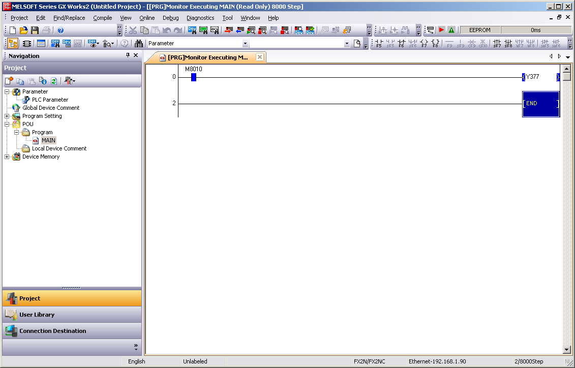

А как к этой штуке прикрутить Ethernet и/или USB? Ессно так, чтобы GX работал как с родной? Или надо мимкрировать под более новые модели, имеющие поддержку этих интерфейсов?
Greeds74
Сообщения: 18
Зарегистрирован: Чт ноя 24, 2016 09:49:53
Re: Open source plc STM32F103RBT6 source code Mitsubishi PL
Сообщение Greeds74 »
День добрый!
Тут есть несколько путей - но я выбрал довольно тернистый. Сейчас для STM32F427 через физику LAN8720 работаю. Что сказать, получил то, что и ожидал - работает просто реактивно. Правда, у AutoShop немного другой протокол(вообще другой для Ethernet :shock: ) - но не проблема, и не такое разбирали.
Но если вам такой камень не нравится по каким-либо причинам - тогда смотрите в сторону W5500 или каких ещё SPI Ethernet девайсов.

Дать доступ к контроллеру как к Модбас-слэйву или научить его опрашивать самому другие устройства- это понятно КАК делать. Вопрос был про то, КАК подключить его, например, к GX Works по Ethernet. Делать виртуальный компорт, который на физическом уровне передаёт пакеты по Ethernet или USB? Или мимикрировать под старшие модели, дающие доступ по этим интерфейсам?

Вообще-то я рассказал как раз про физику подключения. Ваш вариант Ethernet - UART будет достаточно тормозным. Мой вам совет - уходите сразу на F4 -F7 -H7. По поводу подключения и особенностей реализации протокола для GX Works помогу - пишите в личку. Приветствую тех, кто хотя бы жопу от дивана оторвал и начал что-то делать, а не искать халяву.

Так КАК подключить клон FX1 или FX2 к среде разработки по Ethernet или USB? Мимикрировать под старшие модели? Или использовать драйвер виртуального ком-порта, который на физическом уровне передаёт данные по Ethernet или USB?

У FX1 и FX2 нет возможности для подключения к среде разработки по Ethernet и USB (я не вижу в GX Works возможности подключения к ним таким способом), поэтому я и спрашиваю: КАК к ним подключиться через эти интерфейсы? Кроме как через конвертер не вижу вариантов.

[uquote="tonyk",url="/forum/viewtopic.php?p=3778087#p3778087"]У FX1 и FX2 нет возможности для подключения к среде разработки по Ethernet и USB (я не вижу в GX Works возможности подключения к ним таким способом), поэтому я и спрашиваю: КАК к ним подключиться через эти интерфейсы? Кроме как через конвертер не вижу вариантов.
У меня, к слову, в контроллере F745 и W5500.[/uquote]
Вот теперь понятно. Смотрите - вот файл во вложении, показан онлайн.
Вы этого хотели добиться?
Если да, то сразу в пустом проекте жмите Read from PLC- и у вас будет выбор интерфейса.
Вид онлайн из GX Works2
(50.52 КБ) 588 скачиваний
tonyk
Сообщения: 1309
Зарегистрирован: Вт ноя 19, 2019 06:10:18
Сообщение tonyk »
Во-о-о-о-от! Да, именно этого. Доберусь до GX, попробую.
