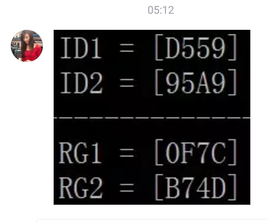

здравствуйте дорогие форумчане....
помогите активировать...???
кейгенерейт с первой странцы не помог...
ID1:D559
ID2:95A9
ID1:D559
ID2:95A9
у меня такие коды получились
89ED
FE51
проверяй
PS если не получается, то прочти последних страниц 5-10, были аналогичные проблемы
89ED
FE51
проверяй
Спасибо...я такой код уже вводил (сгенерил с первой страницы)...не пошло...
Наверное не подходит замена памяти ...выпаял 24С08 , а запаял такую как на фото...лет пять назад покупал ...сказали это аналог...

Да,я покупал их лет 5 назад (в пакетке подписаны аналог 24с08)
Вчера запаял ее ...и код активации не проходит..
Вообще история началась в сентябре..станция запросила код активаци.
Написал китайцу..он дал код как на фото....но он не прошел...
Потом я разобрал станцию,и промыл плату спиртом...станция нормально запустилась,и благополучно проработала два дня , и потом опять код...
Я ее забросил (у меня еще три разные станции есть).
Потом увидел эту ветку...пропаял по новой стм32 и еепромку- станция месяц проработала и в начале слетели калибровки жал,а через пару дней опять код запросила...чешу репу...может стм32 ??
У вас похоже что-то с шиной i2c. Непропай, трещина... Если есть осциллограф, посмотрите scl и sda на предмет подтяжки к питанию. Можно попробовать внешнюю подтяжку поставить 4,7 к.

У вас похоже что-то с шиной i2c. Непропай, трещина... Если есть осциллограф, посмотрите scl и sda на предмет подтяжки к питанию. Можно попробовать внешнюю подтяжку поставить 4,7 к.[/uquote]
Спасибо за помощь.
Осциллографом не смотрел (радикулитик прихватил) , но тестером прозвонил...вроде везде хороший контакт...
