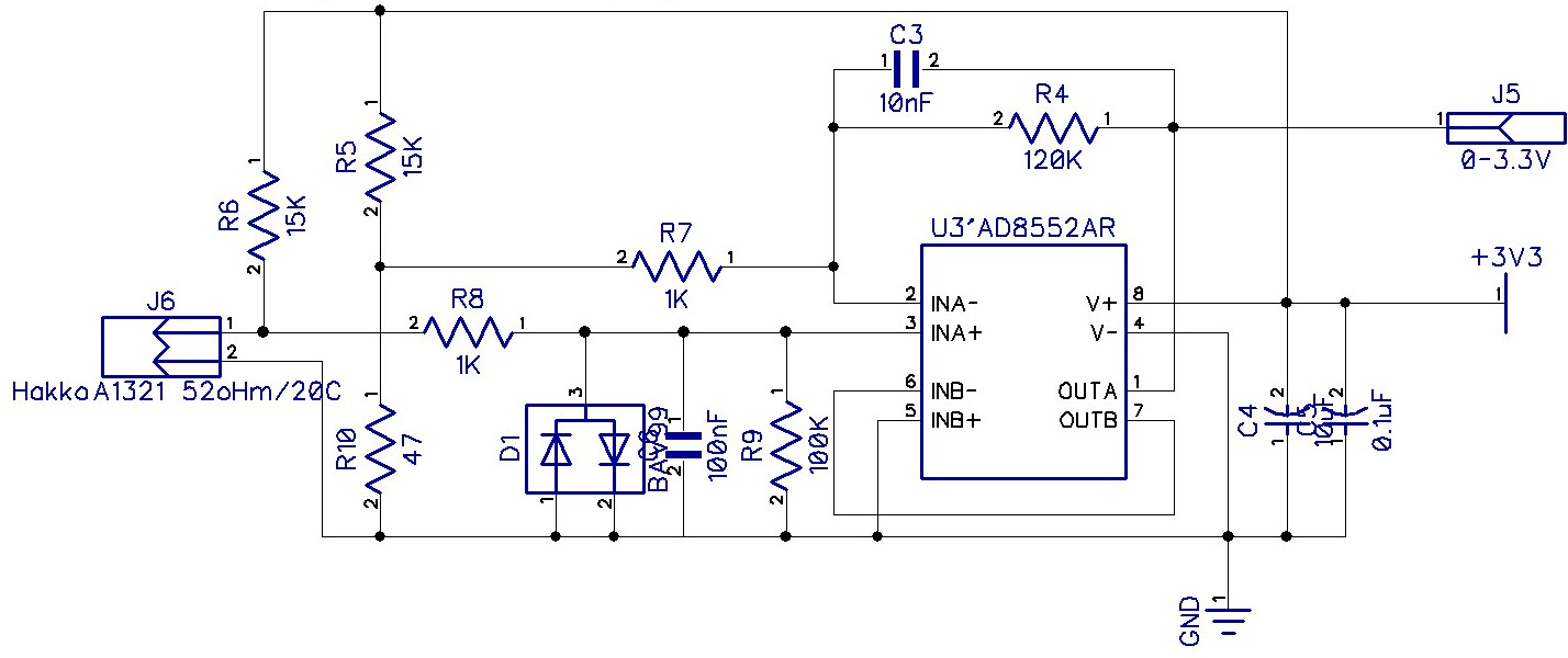

Получил из поднебесной оловоотсос ProsKit SS-331H
Оказалось все не так просто. Он с керамическим нагревателем и терморезистором. Никто не в курсе, есть ли положительный опыт подключения к этой станции терморезистора в качестве термодатчика?
А в чем принципиальность подключения именно к этому контроллеру?
Жала тут одно, профили не нужны.
Из проверенных можно посоветовать схемы Михи_Псков с прошивкой от Volly и схему Victor_P.
Хотелось с OLED дисплеем. Да и корпусной профиль под него уже подготовил, и платы под размер профиля сделал...
Есть у меня эти станции, причем в нескольких экземплярах :). Но в них не предусмотрено управление ни электроклапаном, ни компрессором. И если электроклапан можно подключить напрямую (или через ключ) к клавише на пистолете, то с компрессором сложнее. Можно, конечно, компрессор подключить через клавишу, а от электроклапана отказаться вообще. Так сделано в станции SOLOMON SL-916. Но хотелось бы попробовать, как работает с клапаном, чтобы сравнить. По отзывам с клапаном намного эффективнее.
Похоже, придется одну из них переделывать. Но все же попытаюсь сначала прикрутить к STM-ке. Профили здесь не нужны, главное температуру вогнать в соответствие. Если у термопары зависимость температура/напряжение линейная, то терморезистор тоже будет работать.
Я использую hakko 900M с нагревателем терморезистор 52 ом / 50вт и ZD термоотсос 90Вт. Просто собирается на платке DIP8/SO-8.

mr_kot, я могу только посоветовать просмотреть тему по паяльной станции от Михи-Псков. Там проскакивала схема как изменить обвязку ОУ для работы с терморезистором вместо термопары. Помнится там надо запаять несколько резисторов. Или поискать в интернете о доработке станций Lukey 702 в 868. У них как раз и было отличие в применяемом типе нагревателя. У 868 оригинальный HAKKO 003. Думаю, если и на этой станции с OLED дисплеем проделать ту же операцию по доработке обвязки ОУ, то она сможет спокойно работать и с вашим олово отсосом.
