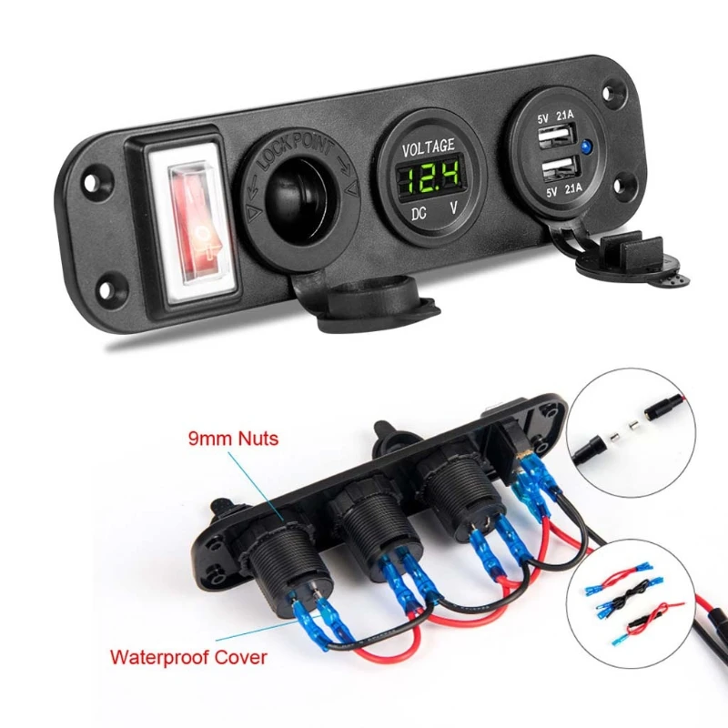

Доброе время.
Купил себе вот такое счастье, нужны были USB зарядка и прикуриватель на 24В, в реальности 26.95В полностью заряженные аккумуляторы.
Все нравится, но волтметр врет в меньшую сторону на 0.2В. Измерение проводились на клеммах самого вольтметра, потому потери точно не на проводах.
Тут вопрос - можно ли как-то этот вольтметр откалибровать?
Я его достал из корпуса, никаких подстрочников соответственно нет, переделывать схемы я не соображаю. Может кто-то подскажет, можно ли это счастье как-то изменением сопротивления какого-нибудь вернуть напряжение в правильный +0.2В вид?
На эталонном вольтметре 26,9, а он показывает 26.7, иногда даже 26.6В.

Считайте, что вам ПРОСТО ПОВЕЗЛО, что он всего на 0,2 вольта врёт.. Всё, что мне попадалось, врало от 0,5 до 1,5 вольт..
зы.. А поинформативнее и с меньшим количеством ненужного фона фотку выложить не получается? Вот так, например:
И ещё с обратной стороны..
зызы.. У меня МУЛЬТИМЕТРЫ при сравнении показаний- показывают разницу до полувольта.. :facepalm:

какойто страный у вас волтметитр яиакрой не сазу не вскрываол обычно 2 платнве денлают для переменки 100///230//400VAC тогда на основной платке ацп а на 2 выпрямитель и стабилизатор питания делитель
схемку срисуй
-поможем
там все просьто должно быть достатолчно паралелно плечу делителя подпаять поодборный резистор до совпадения показухи с повереным прибором(эталоным)
напряжения подают с ЛБП и проверяют в несколких точка контролируя нелинейность АЦП
если нужно мерить тока батарею достаточно калибровки в 1 точке 13,8в легковухи или 27.6в -автобусы и грузовики для полностью заряденой батареи

risez писал(а):Может кто-то подскажет, можно ли это счастье как-то изменением сопротивления какого-нибудь вернуть напряжение в правильный +0.2В вид?
Можно, подобрав резистор параллельно резистору верхнего плеча входного делителя. :) Если я правильно вижу то параллельно резистору на 100кОм. запаять резистор 4,7...5,6 МОм. :roll:

штатная калибровка с завода может нем делатся если прибор делатся например с прецизионым делителем на входе ацп и прецизионым ИОН тогда погрешность не превысит заявленой заводом даже без калибровки
ятакое встречал погрешность мене 1%
также не исключена автоматическеая програмная калибровка АЦП с точностью гораздо выше на заводе записью константы в епром МК
прежде чем лезь в рабочий прибор надо зарисовать цепи его питания и входную измерителную цепь таккже найти повереный эталон!
и толко вьехав в это чото менять

Судя по картинке, это - китайский ширпотреб.
Какая там, нафиг, заводская калибровка? Подобные штуки одно время чуть ли не по три за 2 бакса на али продавали. Правда, раньше их делали на основе STM8, поэтому-то прошивку было очень просто переделать. Сейчас нувотоны модными стали, лично я пока забил на них (прошивальщик дорогой + нет утилит для компьютера, чтобы прошивать).
В общем, если там STM8, то вообще не вопрос переделать прошивку так, чтобы была возможность калибровки.
P.S. ТС, я так понял, тебя интересует вопрос калибровки вольтметра с нижней картинки? А зачем ты тогда привел еще какую-то лабуду на картинке выше? Только не говори, что эта HĒX — "эталонный вольтметр"!

Да не, не гоню, многие ругаются на неточность этого вольтметра, он по заявлению производителья DC до 30В. Со схемой туго у меня, думал может как-то можно по плате понять. Там от плюса резистор идет на 100ком.

Вот у меня и были мысли подшаманить этот резистор были, нужно попробовать. :beer:

На картинке ниже панель для катеров, авто, кемпингов и так далее. Я из нее вытащил внутренности и поставил на фотке выше... Высочайшая точность мне не требуется, но хотя бы в пределах одно сотой было бы неплохо, чтобы показывало. Нужно попробовать пошаманить с резистором.

посмотрел видео на основной (торцевой)плате весма экзотичный индикатор6 ног-3разряда!!!
видимо сегменты включены в разной полярности между ногами
стоит пик подобнй мк
но доп плате 78д05 смд 2 банки 22мк50в диод защиты м7 делитель верх 100к низ 10к шунтированый 100нф резисторы ширпотребные разькма внутрисхеного програматора нет... походу прошка 1 на все !!!мк FIRMWARE WRITE в чипы до пайки платы на програматоре(если чип вобже ТАМ не масочный?)чип сплятан под индюк
есть место под нераспаяный бузер!!!
интересно его впраять и поганять на лбп не исключено поимеем БОНУС что при
для аварийном питани пишит!!?
надо проверить
для увеличения показаний паралелно ВЕРХЕМУ ДЛЯ СНИЖЕНИЯ НИЖНЕМУ РЕЗИКУ ВХ. ДЕЛИТЕЛЯ
ИНТЕРЕСНАЯ ХРЕНЬ ПОЖАЛУЙ ЗАКАЖУ НА РАЗБОР

подборный резистор брать в 10-50раз болше имеющегося тоесть для верхнего
плеча взять резистор1....27мом ждя нижнего 100...600ком

Пошаманил с мегаомами, тема не пошла, при 7Мом напряжение растет на 1вольт, при этом сопротивление реальное не 100, а 99.8кома. Забил вчера, впаяю туда подстрочник - попробую им подкрутить. Что касается зума, у меня впаять туда нечего, валялся где-то - я его не нашел. Но смысла как такового в нем нет. так как в основном этот девайз точился под 12В систему, 27В вряд ли там будет реакция. Кстати понравились USB зарядки, заявленный ток держут оба порта, это радует.
Еще светит экран как по мне ярковато, я так подозреваю, яркость можно тоже как-то уменьшить у него? Есть идея наклеить тонировочную пленку, но смысл жечь устройство, умнее было бы прикрутить яркости...
