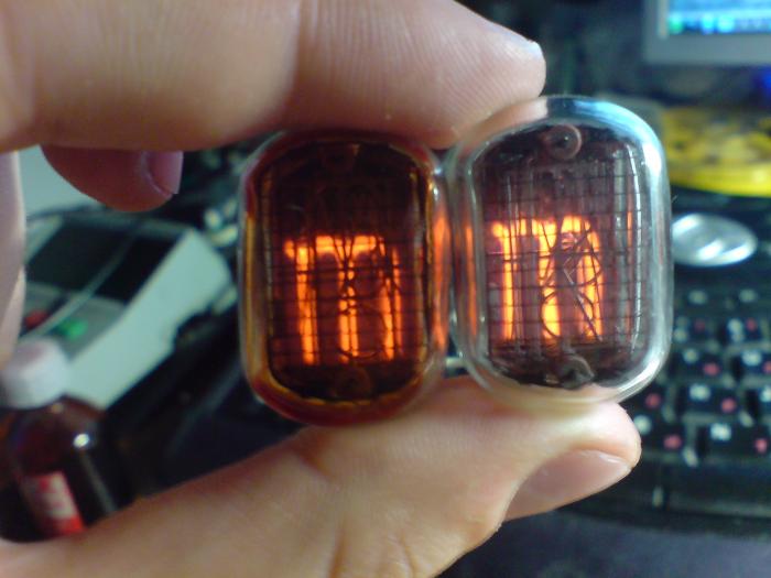

а кому-нить приходила такая дурная идея - подделаться под буржуйские лампы с красным стеклом и покрасить советскую? покрасил цапонлаком ин-15, ночьюразница небольшая,но днем поконтрастнее выглядит :)
Во первых там не стекло красное, а просто лампа покрыта лаком.
Во вторых - экономия.
Обычно перед нашими лампами ставили жёлтое, оранжевое или фиолетовое стекло.
У меня первые часы были собраны по принципу "я тебя слепила из того что было", а именно ИН-16 на секундах, ИН-8-2 на десятках часов, а остальные - Z573MP, две из которых сохранили свой красный цвет, а с одной лак в свое время был ободран. Поэтому могу объективно сказать, что лампы крашенные красным лаком светят хуже, как днем так и ночью. Может быть конечно при очень ярком освещении и заметна повышенная контрастность, но в остальное время - банально хуже.

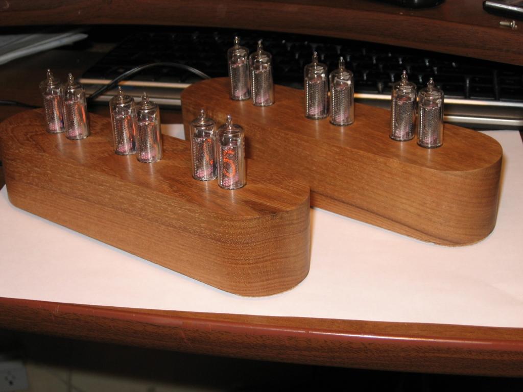

Сделал еще одни часики на ИН-16. Пока на ИН-16 больше не планируется. :) Теперь хочу что-нибудь сделать на ИН-8-2.
