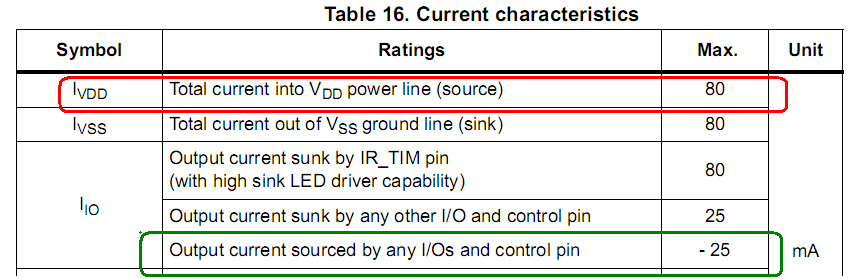

Товарищи, да вы мне лучше помогите даташит расшифровать, а там уже решим - ставить транзистор или нет.
Вот что указано в даташите на стр. 34 (номера ног):
Main function
Pin name Type I/O level floating wpu Ext. interrupt High sink/source OD PP (after reset) Default alternate function
48
PE7/LCD_SEG27(2) I/O TT(3) X X X HS Х Х Port E7 LCD segment 27
и на стр. 61:
Output current sunk by any other I/O and control pin 25 mA

Катод светика подключен к общему, т.е. должен интересовать вытекающий ток.
Output current sourced by any I/Os and control pin - 25mA
Если ограничить ток на этом уровне и не превышать максимальный ток от +Vdd 80mA, можно подключать.

Значит, нагрузка на каждую ногу может быть до 25 мА, лишь бы суммарный ток по питанию не превысил 80 мА, верно?
То есть, на 48-ю ногу МК можно спокойно вешать диод с потреблением не более 5 мА, не боясь за здоровье контроллера. :))
