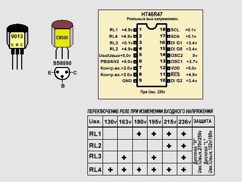

А как-то можно проверить этот МК на работоспособность?
На 17 контакте SDA (DATA) +5В (измерения на плате/в кроватке), а должно быть +0,1В.

 Заголовок сообщения: Re: Вопрос по HT46R47
СообщениеДобавлено: Ср июл 31, 2024 14:21:35
Карма: 67
Рейтинг сообщений: 1964
Сообщений: 12867
Отдельно от всего? Никак.
должно быть столько, тогда и куда, как заложено программой. А она может быть разной.
Ну хотя бы что МК стартует можно проверить?
Например подать +5В и измерить что-то на ногах.
Или например просто измерить сопротивления на ногах без питания на пробитие.

СообщениеДобавлено: Ср июл 31, 2024 17:00:13
Карма: 67
Сообщений: 12867
Ну, предположим, что прозвонка выводов показала, что диоды не пробиты. Это даст информацию, что диоды не пробиты. Всё. Что ещё проверить? Генерацию частоты на кварце? Отлично, диоды целы, внутренний генератор работает или не работает (и это не означает неисправность). И на этом всё. На картинке, кстати, вообще бред нарисован. Напряжение на OSC, ага...
Проверить микроконтроллер можно прохождением ряда тестов. Это сложный чёрный ящик, а не транзистор. И даже транзистор на стенде проверять надо.
