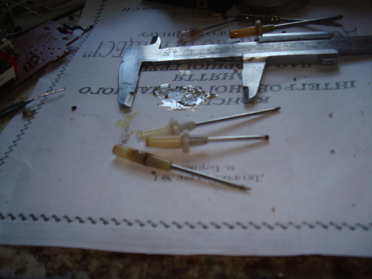

На фото №1 - ввесь арсеналРюмкин писал(а):BoRtO-"для выпайки ТДКСов и других трансформаторов игла из "системы капельницы"".Можно фотку попросить,какие именно интересуют и с каким диаметром,Они тоже разные есть.
На фото №2 - для большых ТДКСов и большых ТПИ , диаметр 2,5мм
На фото №3 - для китайских ТДКСов , диаметр 2мм
Ны фото №4- для микросхем и резисторов

Понятно,на скринах 2-3 почему-то некоторые иглы не сточены,это для чего?Можно парочку-тройку скринов в деле игл от 2-3 скринов посмотреть как они там влезают при пайке.Конечно если вас это не затруднит.
Помни: изменить свое мнение для того, чтобы исправить ошибку, - это подлинная свобода; в отличие от настойчивого упорствования в своей ошибке.(Марк Аврелий)
завтра попробую снять видеоРюмкин писал(а):некоторые иглы не сточены,это для чего?

Иглу обчно стачиваю чтобы не было скоса. Хорошо подходит только для односторонних плат. Для двусторонних есть большая вероятность повредить металлизацию.Игла довольно быстро забивается - приходится обкусывать и поновой обтачивать.
