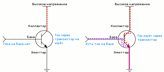

И еще одна непонятка. VT1 нужен для отключения всей схемы внешним сигналом. Но, учитывая батарейное питание, я решил поставит тумблер для жесткого отрубания питания всей схемы (кнопка ON/OFF). К моему удивлению, размыкание этой кнопки не привело к отключению схемы, схема продолжала работать, лампочки гореть, только изменились напряжения и токи упали. Это глюк протеуса или там через базу как то питание просачивается с болтающимся в воздухе коллектором? На реальной железке так же будет?
Конечно. В этом случае с базы идет на эмиттер ток, суммируясь с коллектором, или без оного. Это всегда надо учитывать.
Имеет смысл глянуть про работу транзистора пару страничек, избавит от таких ошибок. На практике они могут привести к пробою.

Еще раз проглядел схему и перенес VT1 вниз к земле, подключил как ОЭ и сразу все глюки с отключением питания пропали.
