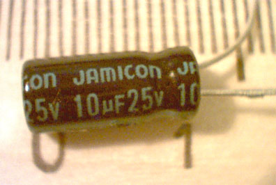

на фотке - это тантал или электролит??
и еще, мож кто помнит, диодный столб 7ГЕ350АФ-С какие параметры?

1. Конденсатор обычный, алюминиевый электролитический.
2. Конкретно на 7ГЕ350АФ-С у меня ничего нет, могу только сказать, что это маломощный селеновый стабилизирующий диод (стабилитрон или стабистор).
