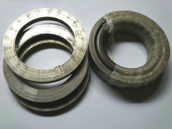

Недавно перематывал достаточно крупный тороидальный дроссель, который до этого использовался в советском симисторном диммере, так сердечник у него оказался составной - внутри колечко из пермаллоя или альсифера ТЧ, сверху кольцо из витого железа. Для чего используют такое решение?
Пример на фото справа:
Добавлено after 1 hour 19 minutes 39 seconds:
Есть предположение, что это сделано для увеличения диапазона сглаживания, т.к. на больших углах открытия симистора железный сердечник не будет насыщаться и индуктивность станет значительно выше.
