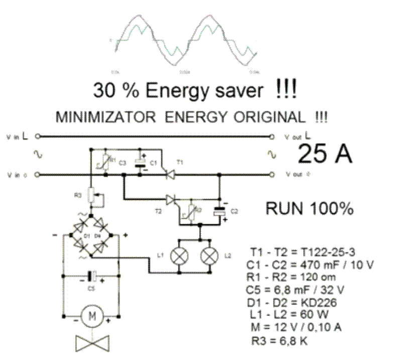

Зарегистрирован: Пн окт 18, 2010 14:30:47
Сообщений: 6
Доброго времени суток!
Давно интересуюсь подобными вещами.
накопал на том же Ютубе схему этого минимизатора, нету там транзисторов, только тиристоры.
Сам схему еще не собирал, но собираюсь. Решил выложить на всеобщее обозрение
Вообще картинка выдрана из видео файла (6,35Мб)... кому нужно вышлю, там показан разбор купленного "минимизатора" :)
Комментарий к файлу: схема "минимизатора"
Минимизатор энергии.GIF [34.3 KiB]

Вот и всплыло ОНО. Максимум, что можно сделать это уменьшить мощность отдаваемую в нагрузку, а не потребляемую из сети. Короче выйгрыша не будет.
