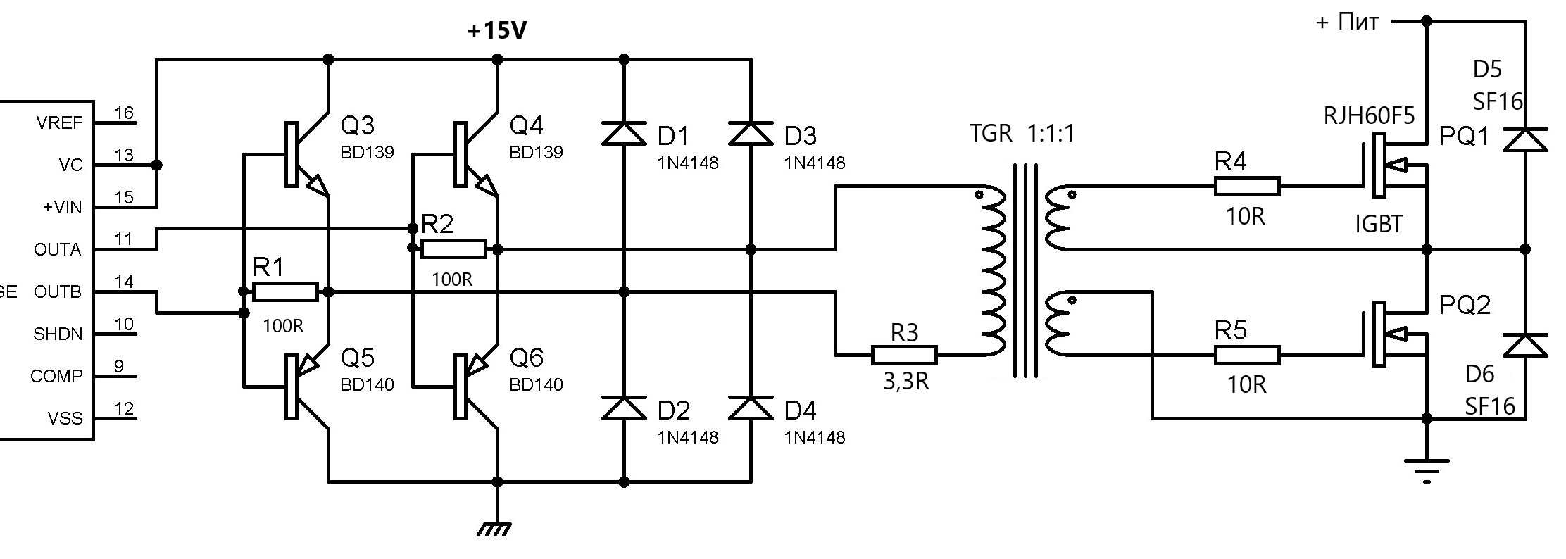

Уважаемые Коты, прошу ваших рекомендаций. Настойчиво изучаю тему, читаю литературу. Очень хочу "добить" эту схему и таки сделать этот БП. Пришел к осознанию построения схемы на IGBT транзисторах RJH60F5 (Спасибо Телекоту) или аналогичных, собрал плату управления с эмиттерными повторителями. Вопрос остался за состыковкой всех узлов.
1. Нужен ли резистор R3
2. Вероятно потребуется подбор резисторов R4 и R5
3. Нужны ли диоды D5, D6
4. Разумная частота SG3525 в связке с RJH60F5 (35 - 40 кГц?)
5. Прочие замечания
БП рассчитываю на 1 квт (60 вольт), стабилизированный.
Заранее спасибо всем откликнувшимся.

По R3 разобрался - резистор или конденсатор для исключения подмагничивания
