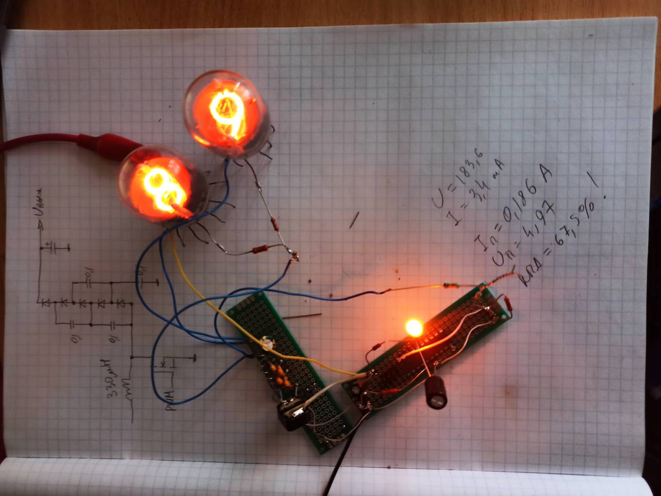

СообщениеДобавлено: Сб мар 06, 2021 15:13:48
Карма: 98
Рейтинг сообщений: 2121
Сообщений: 18476
Откуда: Новочеркасск
а почему среди ГРИ-любителей не прижились схемы с умножением напряжения?
я вот попробовал - вполне себе неплохо выходит! никаких дорогих компонентов, полевик низковольтный относительно, т.е. с логическим управлением - значит, надежно будет открываться/закрываться сигналом от МК, диоды - тоже недорогие, например, КД521, напряжение на них все равно не выше, чем на полевике... ну и кондеры тоже распространенные. в SMD-варианте вообще миленько будет.
на фотке видно схему и расчет КПД (для 1 индикатора, второй потом прикрутил). единственное - у меня не нашлось дросселя 330 мкГн, по факту там 270 стоит, что лишний раз говорит о некритичности схемы к параметрам компонентов.
dcdc3.jpg [112.79 KiB]
 Заголовок сообщения: Re: Повышающий DC/DC
СообщениеДобавлено: Сб мар 06, 2021 18:11:43
Карма: 146
Рейтинг сообщений: 6067
Сообщений: 36290
Откуда: г.Мариинск
Зачем такой огород из диодов и конденсаторов?
СообщениеДобавлено: Сб мар 06, 2021 18:17:07
Карма: 98
Сообщений: 18476
в каком смысле - зачем? :shock: это же утроитель напряжения, как по-другому?
СообщениеДобавлено: Сб мар 06, 2021 18:48:00
Карма: 123
Рейтинг сообщений: 7958
Сообщений: 39197
если есть ревктивнфй элемент тране городжить умножитель при 200в глупр если нужны киловолты смысл есть
кстати штатная зарядка н 2 транзюлях
разумется ключ и диод заменены а колекторная и выходная люмотка поменяны местами переделаная задом наперет у меня легко давала свои 350в на банке от 5в можно и 12подать тоже работает
проблема с потерями в ООС на обычном оптроне 817 и зенере на многа волт вот самоделка из неонки тонкой и фотодиода в черной термоусадке рулит
если оос не нужна -сделать по 1 то все ваше класно пашет да плату не переделывал просто перкигул ноги трана и банки местами
