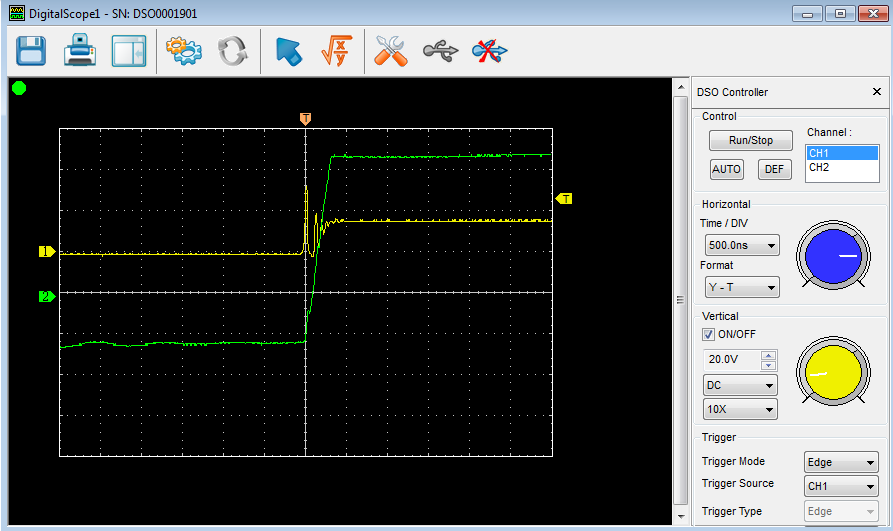

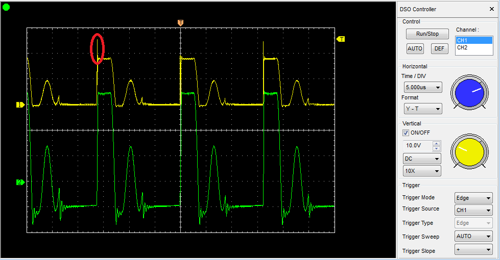

Телекот писал(а):Эти 50в на индуктивности рассеивания паразитный выброс и в нагрузку он не пойдёт
вы ерунду говорите: этот выброс сложится с импульсом на вторичке, поскольку они синфазны - на схему посмотрите! именно благодаря этому выбросу и достигается требуемое значение по высокой стороне!
кстати, только что проверил ранее невысказанную мысль, что мой подход пригоден для любых импульсных трансформаторов из адаптеров питания - нашел старенький адаптер от какого-то сотового телефона (разъем еще не Micro-USB, а штырек кругленький), достал из него трансформатор, впаял вместо имеющегося - и все отлично заработало! но по габаритам этот новый трансформатор не совпадает со старым, что еще раз подчеркивает мои сомнения в удобстве повторения...
Сообщения: 36290
Откуда: г.Мариинск
Сообщение Телекот »
Складывается импульс который 18в, а короткий перед ним, большой амплитуды не куда нейдёт.
ARV
Сообщения: 18797
Откуда: Новочеркасск
Сообщение ARV »
ну, справедливости ради, если присмотреться, то да, вы правы: короткий всплеск не попадает в фазу с основным импульсом и не суммируется с ним:

Даже если бы совпадал, он теряется в индуктивности рассеивания.

Потеряется в индуктивности рассеивания между обмотками. Если бы её не было он бы даже не возникал, а вся энергия уходила в нагрузку.
Его можно заставить работать таким образом
Но может выигрыш в КПД компенсировать падение напряжение на втором диоде.

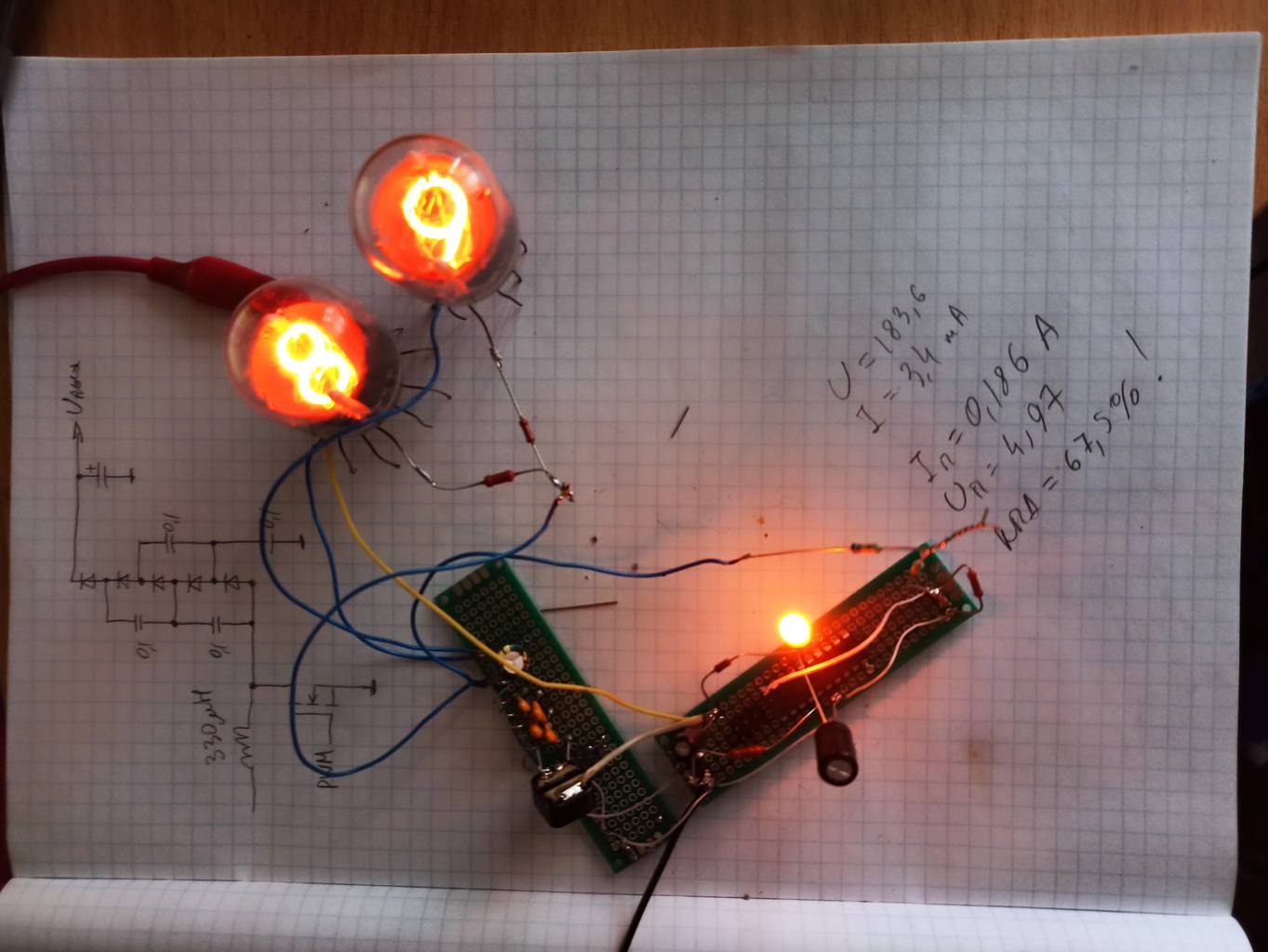

а почему среди ГРИ-любителей не прижились схемы с умножением напряжения?
я вот попробовал - вполне себе неплохо выходит! никаких дорогих компонентов, полевик низковольтный относительно, т.е. с логическим управлением - значит, надежно будет открываться/закрываться сигналом от МК, диоды - тоже недорогие, например, КД521, напряжение на них все равно не выше, чем на полевике... ну и кондеры тоже распространенные. в SMD-варианте вообще миленько будет.
на фотке видно схему и расчет КПД (для 1 индикатора, второй потом прикрутил). единственное - у меня не нашлось дросселя 330 мкГн, по факту там 270 стоит, что лишний раз говорит о некритичности схемы к параметрам компонентов.
(112.79 КБ) 321 скачивание
Сообщения: 36290
Откуда: г.Мариинск
Сообщение Телекот »
Зачем такой огород из диодов и конденсаторов?

в каком смысле - зачем? :shock: это же утроитель напряжения, как по-другому?
Сообщения: 39197
Сообщение musor »
если есть ревктивнфй элемент тране городжить умножитель при 200в глупр если нужны киловолты смысл есть
кстати штатная зарядка н 2 транзюлях
разумется ключ и диод заменены а колекторная и выходная люмотка поменяны местами переделаная задом наперет у меня легко давала свои 350в на банке от 5в можно и 12подать тоже работает
проблема с потерями в ООС на обычном оптроне 817 и зенере на многа волт вот самоделка из неонки тонкой и фотодиода в черной термоусадке рулит
если оос не нужна -сделать по 1 то все ваше класно пашет да плату не переделывал просто перкигул ноги трана и банки местами
