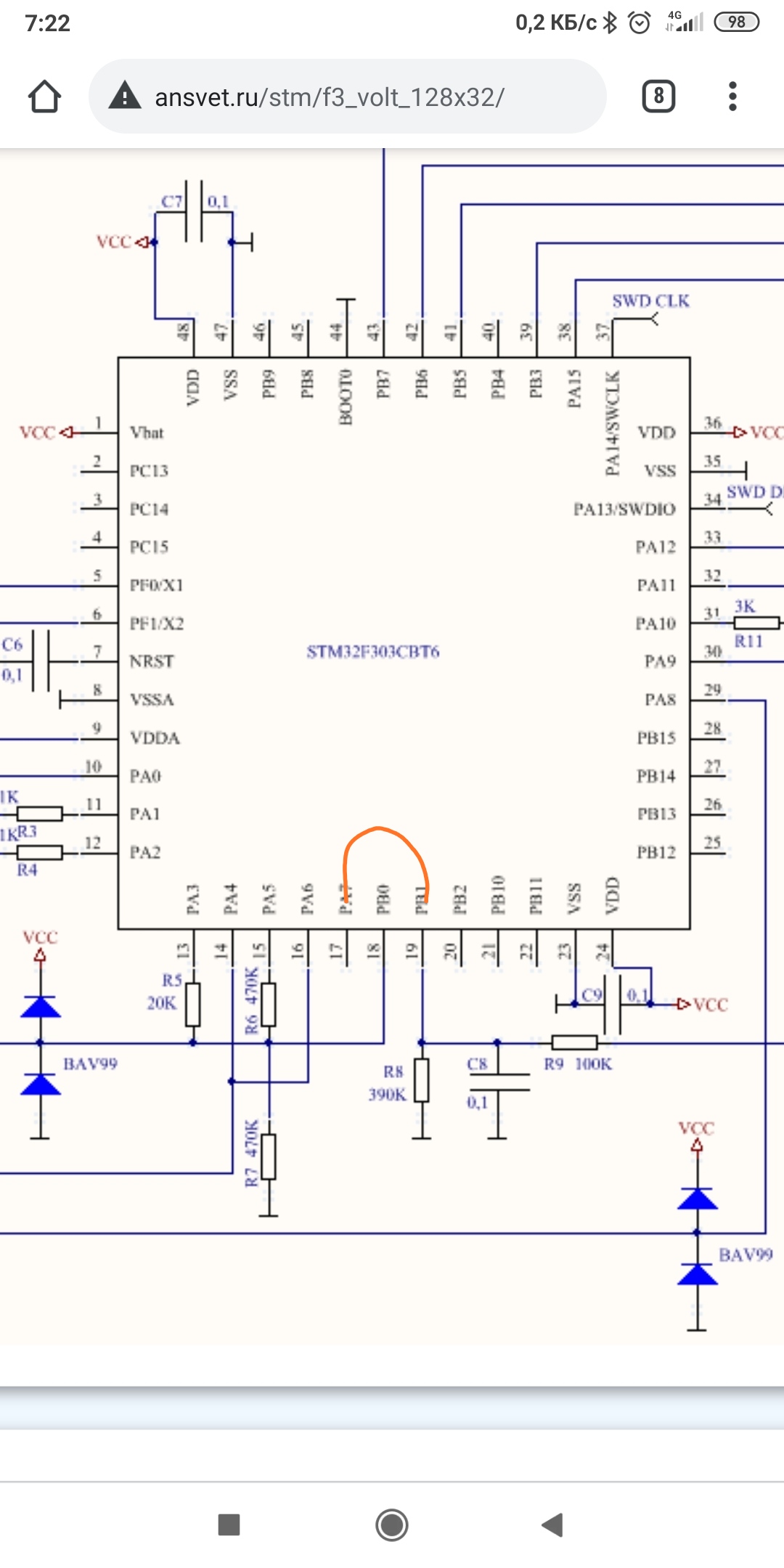

Вопрос по первой версии http://ansvet.ru/stm/f3_volt_128x32/
На дисплее постоянно дрожит заряд батареи. Если смотреть в цифровом виде напряжение батареи на дисплее, то постоянно изменяется значение после запятой.
Подскажите! Это у меня косяк сборки или фича такая? Как вылечить?

Измерения заряда аккумулятора с pa7, как-то этот момент я тоже пропустил

На схеме ошибка. Батарейка на А7.

Разрезал дорожку к 19 выводу (PB1) и припаял перемычкой делитель R8R9 к выводу А7. Но это не помогло. Все также присутствует "дребезжание" во втором знаке после запятой. И точно также дергается ползунок индикатора батареи.
PS попутно увидел на плате резистор номиналом 100 кОм на 20 вывод (PB2) микроконтроллера. Что это? Доработка схемы, которую я упустил? Или это прихоть автора платы?

R8, r9 к порту a7, какой ещё 20 вывод?

serg_svd, Это подстраховка BOOT1 , на практике без 100К работает.
