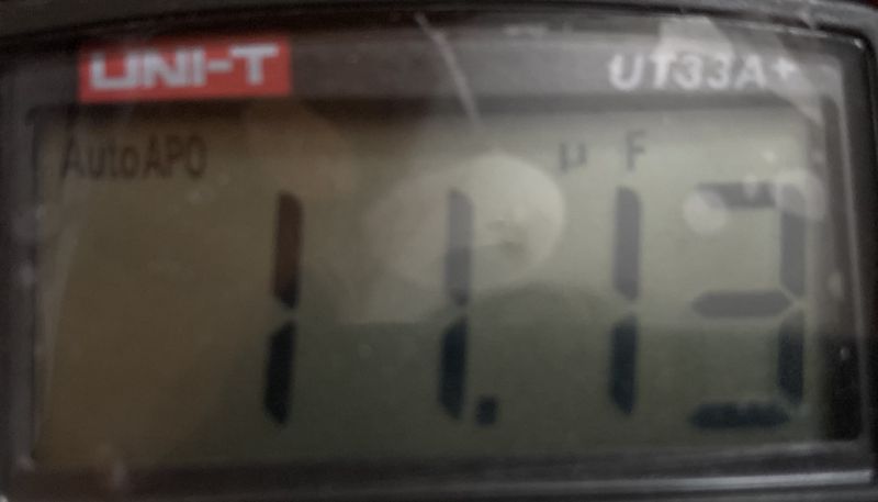

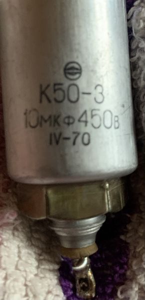

Как оказалось мой мультиметр может измерять емкости. Померил 1 на 10мкф, вроде как все ок, если я верно понял?

Alexios писал(а):Аналогов на 40 не нашёл, значит брать электролиты 50мкф и 450в
Можно ставить 50/150 мкф на 450V
Alexios писал(а):И не совсем ещё понял как такие с гайками разряжать? Просто отверткой закоротить корпус с выводом плюсовым?
Можно и отвёрткой, но лучше разряжатт лампой накаливания или мощным резистором, так как если коротить отвёрткой, то от большого разрядного тока могут отгореть выводы внутри конденсатора.
Alexios писал(а):Получается лучше в любом случае заменить?)
Нафига, если родные конденсаторы хорошие? Если конденсаторы типа К50хх/КЭ-1 проработали полвека, то они поди ещё полвека отработают, в отличии от говнодельных китайских "эксклюзивов":

Не могли бы по фото замеров сказать?) я же правильно понимаю что все ок. Вот ещё 1 померил - тоже ок вроде.
Блин, а транс греется когда гоняешь его час с пластинкой градусов до 70 наверное. Посмотрю конечно ещё после замены авс.
