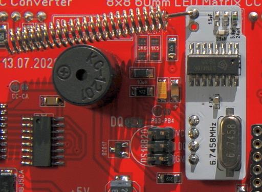

alcxa добрый день!
Такой вопрос возник у меня. Я обнаружил Вашу новую платку приемника на 433МГц к часам.
Так вот вопрос, с чем связана разработка собственной платы приемника? На вид она практически как китайская на алиэкспресс, Только форма более фигурная.
RX_433.jpeg [37.65 KiB]

Откуда: RF-73 ULN
Ответ тут
Есть мысля еще дополнительную большую платку сделать и в ней все дополнительное: модуль приемника, датчик давления, может датчик света и хотелось расширитель портов и ну может еще что-то, поэтому фигурная чтоб по месту была
А не проще все на основной плате собрать? Места много, что лишние платы плодить?
И давно хотел задать вопрос: а что если вместо радиомодулей использовать модули Wi-Fi? Дальнобойность приличная, и есть возможность время корректировать, да и еще много что...
Уже отвечал. Проект направлен на начинающих пользователей и не совсем зрячих (чтоб было видно без напряга), поэтому смд используется 1206, и чтобы было просто и дешево и к тому же еще и надежно.
Доп. платы - уже нужен опыт пайки (LGA не каждый припаяет), а для приемника необходима экранировка
Для дополнительных крутых наворотов нужны свободные порты, которых нету - это нужно в корне полностью перерисовывать схему для этого.
Я, к примеру, примерно раз в полгода время корректирую и то не больше минуты убегает (секунды даже не обнуляю)

]Уже отвечал. Проект направлен на начинающих пользователей и не совсем зрячих (чтоб было видно без напряга), поэтому смд используется 1206, и чтобы было просто и дешево и к тому же еще и надежно.
Согласен
Не уверен, да и какая проблема экранировать?
Модуль даст дополнительные порты, память (наверно можно будет напоминалки с компа записывать), а для общения с ним наверно можно использовать имеющийся I2C
Оригинальный RTC действительно убегает меньше минуты в год, а про китайские не уверен, не пользовался.
Часики интересные и в текущем исполнении, а появление более навороченного варианта наверняка подвигнет многих уже имеющих эти часики, подарить их родственникам и собрать новые, еще более интересные.

Ответ тут
Понятно, спасибо.
Что касается дополнительной большой платы с приемником, датчиком давления и датчиком света, то мне кажется что "не взлетит", их и так можно установить на плату. А вот если на дополнительной плате будет порт расширения и какие-либо дополнительные датчики, то тут есть варианты. Если стандартизировать габариты платы и вариант подключения к основной несущей плате, то вполне возможно, что новые платы расширения будут придумывать и другие обладатели часов, а не только один alcxa. Но это конечно пожелания.

Здравствуйте. Решил собрать платку которая пролежала у меня почти пять лет. Возник вопрос, 24С32 какая из этих микросхем подойдет? M24C32-WMN6P AT24C32AN-10SU-2.7 ? В чип дипе смотрю.
 Заголовок сообщения: Re: Печатные платы для сборки часов на светодиодных матрицах
СообщениеДобавлено: Ср апр 07, 2021 12:00:38
Рейтинг продавца:
[Всего оценок: 20]
Карма: 26
Рейтинг сообщений: 157
Зарегистрирован: Ср мар 26, 2014 21:50:55
Сообщений: 1313
Откуда: RF-73 ULN
нужна 5 Вольтовая, НО: можете ее не паять = поддержки нету в прошивках

Спасибо, разобрался. Возник вопрос по приемнику. У меня плата версии 22.08.2016 на плате помечено что приемник нужен модели SRX882. Мне такую нужно искать или может сейчас что лучше появилось?
Да, и еще, инструкцию к часам, какие кнопки жать, где можно скачать?
Любой, какой найдете, только смотрите распиновку (правильно подключить: Gnd, data, Vcc).
Отлично работают RXB12 (но на ту ревизию платы надо один штырек выдернуть из гребенки, который дублирует питание).
Изображение - этот должен без всяких доработок на все ревизии подойти (третий снизу контакт не используется)
Да там вроде интуитивно все понятно (и все на русском) и подсказки выбегают почти везде.
Если что-то непонятно сообщите - постараюсь сделать чтобы было понятнее.
Вот то, что не описано в часах:
1. Для сброса секунд в ноль, - нужно в режиме секунд нажать на верхнюю кнопку.
2. Чтобы узнать версию прошивки, - нужно полностью обесточить часы (обязательно вытащить литиевую батарейку, чтобы сбросилась дата) и потом включить - в дате должна прописаться дата компиляции прошивки.

Прошивка последняя от 2017 года. Подключил часы, фоторезистор не впаян, нет пока, только на 1 мегаом запаял. Яркость минимальная, еле видно, вошел в настройки, ковырялся 5 минут, вошел в минимальную яркость, увеличил до 20, видно что яркость прибавляется, после значения 20 часы вырубаются. Питание на часах через MC34063. Когда вырубились, замерил напряжение, 4.95 V. Матрицы желтые. У вас приобрел вместе с платой.
И вопрос, при включении они сразу встают на минимальную яркость? Так и должно быть? И почему отрубаются, в чем подвох, не понятно!
Еще пощелкал кнопками, поставил на авто, включились так что видно хоть что то стало более менее, но судя по фото у народа ярко светят, не понимаю алгоритма работы! Может из за того что фоторезистор не подключен! Объясните что за регулировка на минимальной яркости!
Поставьте в настройках яркость по таймеру: днем яркость будет максимальная, а ночью минимальная (часы включения и отключения ночного режима можно изменить)
после 20 должна с минимума "крутиться" - может просто совсем не видно, а не "часы вырубаются" - нажимайте кнопку изменения и яркость должна прибавится
Настройка "Минимальная яркость" введена для очень ярких матриц, чтобы ночью выставить приемлемое свечение
Зависит от настроек, если авто - то зависит от освещенности (у Вас фоторезистор не запаян, и резистор 1МОм что соответствует темноте), если по таймеру - то зависит от времени. По умолчанию яркость = Авто и при первом включении 0 часов 0 минут (т.е. ночь)
Еще пощелкал кнопками, поставил на авто, включились на всю яркость, не понимаю алгоритма работы! Может из за того что фоторезистор не подключен!
В режиме Авто есть настройка порогов освещенности для минимума и максимума - видимо их подкорректировали
Для проверки работоспособности Блока Питания используйте тестовую прошивку в ней есть проверка свечения всех диодов на максимальной яркости

разобраться про схему радио модуля...
1. Перемычки GND SCL и SCL RESET для чего?
2. Светодиод HL3 (опционально) что должен "показывать"
Смотрите схему
Это перемычки для реализации шины i2c датчика si7021 вместо вывода RESET тиньки
Светодиод загорается при передаче пакета, а также при первом включении отмаргивает номер канала радиодатчика, в этот момент можно изменить номер канала путем замыкания DQ датчика на землю
что детали TS8205A, DW01A не купить
Это модуль защиты аккумулятора, стоит практически во всех аккумуляторах от мобильных и планшетов
Если планируется использовать аккумулятор с защитой - то этот узел не нужен
