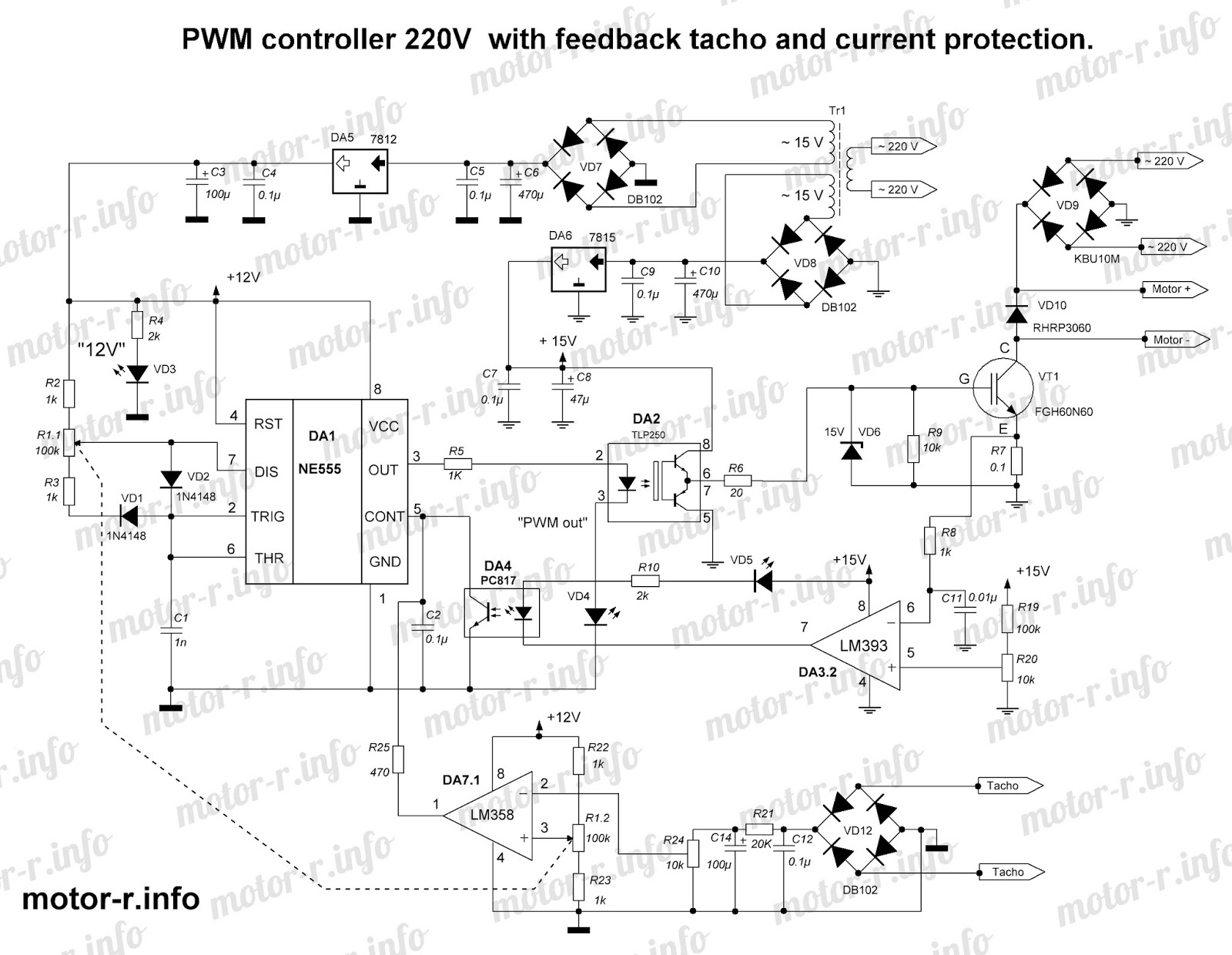

Upgrader
Сообщения: 26671
Re: Мелкие вопросы по питанию.
Сообщение Upgrader »
[uquote="Ivanoff-iv",url="/forum/viewtopic.php?p=4017196#p4017196"]ВЧ ШИМ для ТЭНы имхо будет больше похож на мощный блок APFC... не знаю, одолеет ли его ТС...[/uquote]Да не, мне надо попроще.
Диодный мост, мосфет, оптодрайвер и всё. :)
Вот за основу взял эту схему, только вместо 555 будетт МК:
https://2.bp.blogspot.com/-dlroy0-GNBU/ ... _vd_zn.JPG
Что касается частоты, то аппаратный ШИМ атмеги не умеет медленно... ну максимально занижу на сколько возможно.
По помехам кажется все это дело преувеличено. Ну включатся будет редко, очень редко. Так что не столь важно.

ypppu
Сообщения: 3532
Сообщение ypppu »
Ну это надо очень мощные лампочки с тонкой алюминиевой проводкой на застарелых скрутках. Такой эффект бывает в старых домах при пуске холодильника.
Можно просто заранее проверить, как отреагируют лампочки. Или уже проверено?
Upgrader
Сообщения: 26671
Agaev, диммер лучше?
Есть негативный опыт в этом плане.
