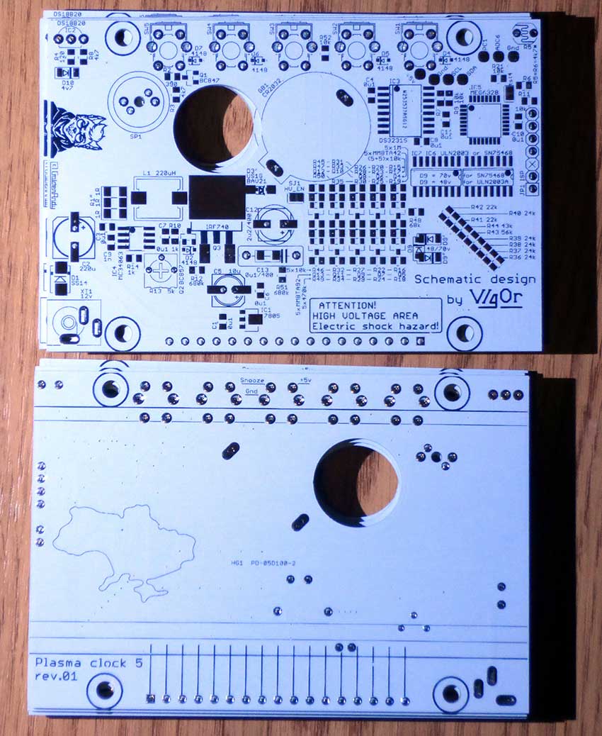

Ну я когда разводил платы, то была проблема - как крепить панаплекс. Как вариант, я решил клеить дисплей на скотч к плате. Соответственно, детали на одной стороне. На мелком дисплее, что бы монтаж не был сильно плотным, я сделал платы бутербродом. Кнопки предусмотрел угловые и прямые.
Пока получилось что получилось.
Добавлено after 5 hours 19 minutes 21 second:
Выложил герберы в блоге

Получилось разместить все детали для 4-разрядного индикатора на одной плате размерами чуть больше самого индикатора. Но детали стоят в том числе и под ним.
Хорошо получилось! :beer:
А фото платы без индикатора с обоих сторон не сохранилось?

suslogon писал(а):
фото платы ... не сохранилось?
Наши - сохранились. Как у Триггера - не знаю.
СпойлерПлата для мелкого дисплея
И для крупного
И, кстати. Как показал опыт, PCBWay шелкографию белой краской по не-белым маскам делает лучше, нежели черной по белой. Черные линии на белой маске какие то рахитичные выходят.
Комментарий к файлу: Плата для крупного дисплея
PCB_BigPlasma_rediced.jpg [120.16 KiB]
Комментарий к файлу: Плата для мелкого дисплея
PCB_SmallPlasma_rediced.jpg [131.7 KiB]
