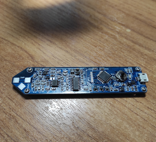

Re: пробник 4in1 на STM32F303
Сообщение anton003 »
Собрал приборчик по первой схеме, пробовал прошивки почти все, работают, но не пойму вырубается он у меня сразу после включения, от программатора работает и включение и выключение и меню а от батареи не хочет, нет питания постоянного на 3 ноге у микросхемы lp2985 (вместо TPS79933поставил, нет данной в наличии), поставил на входе после диодов кондер на 10 мкф работает минуту до разряда кондера.
Все цепи прозвонил, деталюшки поновой перепаял с проверкой характеристик, все кроме процессора.
Процессор не пашет? Или может я чего то непонимаю?
Все нашел причину, запаял BAV99 вместо диодов, однако невнимательно паял.

Тихо как то в теме. Оживлю немного пожалуй. :)) Добрались лапы продолжить.
Как раньше и писал саму платку спаял и оставался вопрос с АКБ и корпусом. С АКБ получилось немного засада с подбором достаточно маленького и в то же время более менее емкого. Тут было два варианта или тянуть его с Китая или покупать на месте. Тянуть с Китая как то странно было смущало не сам АКБ а способ доставки типа Курьер и все без каких то ни было внятных оснований как это все ехать то будет и доедедет ли оно вообще. С местными магазинами тоже была небольшая засада или АКБ были больших размеров или цену ломили выше крыши. В итоге плюнул на все это дело и обратил свой взор на электронные сигареты. Тут в принципе плюс будет у тех кто курит, ну и у тех кто у курящих друзей сможет разжится оным.

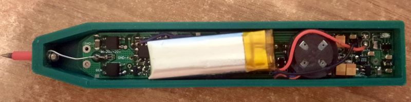

Итак покурили, покайфовали можно и разобрать. Разбирается легко, в нижний шов ножик и подвигать туда-сюда, идет небольшой треск, и все нижнюю часть аккуратно вытащить и взору предоставляется это
Тут сам АКБ, нагреватель, емкость с остатками жидкости и снизу датчик давления со светодиодом, дешево, и просто.
Сам АКБ по результатам замера имеет размеры в диам 8 мм и в длине 50 мм.

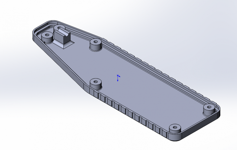

После этого сделал первый вариант корпуса с размещением АКБ под платой.
Распечатал

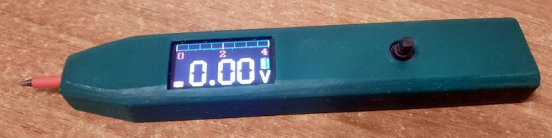

Покрутил повертел, не не пойдет слишком толстый получается, да и как то в руке не лежит. После этого уже прикинул новую слегка измененную концепцию корпуса с АКБ рядом с платой. Да получится чуть шире но если привести корпус к немного скошенному виду как у подобных устройств выходит прилично. В итоге сначала примерно накидал на листке бумаги и потом уже все нарисовал.
В итоге вышел корпус достаточно оптимальных размеров 120х36х12,5 мм
После этого уже его распечатал.
После повертел покрутил в руке, лежит нормально, пользоваться (мне) удобно и что самое главное тонкий, в руке не мешает и не выглядит как кусок бревна. :)
После этого уже собрал приборчик в корпус.
Колпачек на джойстик решил в итоге не делать, он нормально торчит из корпуса и переключать режимы вполне удобно. Так же в белом варианте отключил вырез для светодиода зарядки, в белом корпусе светодиод зарядки отлично светит и отменно его видно и через корпус.

В такой корпус может влезть уже и нормальный (плоский) аккум большей емкости
Sailanser
Сообщения: 3121
Откуда: г.Ростов-на-Дону
Сообщение Sailanser »
[uquote="man_200",url="/forum/viewtopic.php?p=4033690#p4033690"]В такой корпус[/uquote]
А толку максимальный ток зарядки можно поставить 500 мА максимум что имеет смысл вставлять это на 500 МаЧ ибо долго заряжать будет.
Плоский акум да можно поставить если в текущий то макс высота должна быть 2 мм. Хотя можно и вертикально поставить плоский акум. Если к примеру нижнюю часть чуть увеличить (без фанатизма) то можно и выше

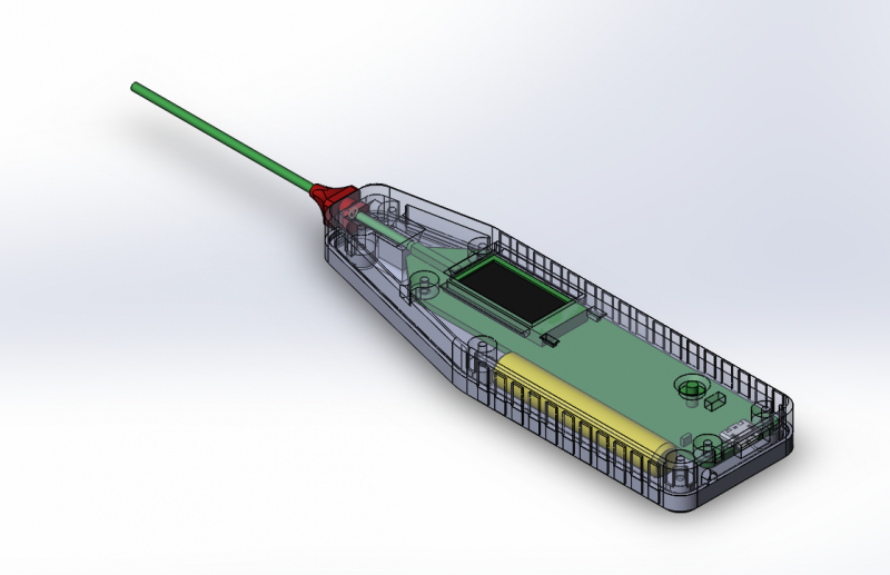

Fusion
Сообщения: 272
Зарегистрирован: Пт ноя 13, 2009 10:39:32
Сообщение Fusion »

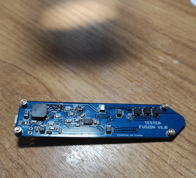

У меня вот так:
110х19х13мм.
