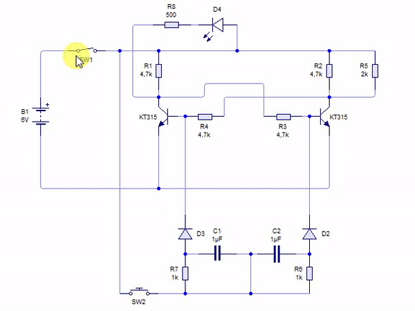

это на симуляторе.
может реальная схема будет переключать? :kill:

Конденсаторы неправильно похоже

через раз переключает,
но, как мне объяснили, это RS триггер, а нужен Т триггер.

Попробуй полярность диодов поменять и управлять относительно минуса. У меня живьем такой надежно работал

Говорю же неправильная схема

при переворачивании диодов и управлением минусом - на симуляторе вообще перестает реагировать на кнопку.
а как ещё конденсаторы можно подключать?

Последовательно кнопке попробуйте кондер на пару мкф поставить

последовательно конденсатор тоже не помог, если только этот конденсатор запаралелить резистором - но
тогда эффект первый - срабатвает через раз ;)

Между базами и общим не мешает для надежного закрытия по 10кОм

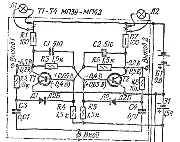

Скучай журнал Радио 1973 г 11 и 12,там про транзисторный триггер всё разъяснено,с правильной схемой,типа лабораторной работы для детей

нашел. в Радио 1973 12 есть триггер с одним входом
но надо будет переделать на кремневые транзисторы :)

Так всё просто,R 4,5 убираем,батарейку Э1, тоже.Транзисторы n-p-n, полярность диодов и батарейки Б 1 меняем.И всё

на симуляторе пока не пашет ;)

Выкини симулятор,в железе это всё работает однозначно
Просто от кнопки работать не будет,там не зря триггер формирователь импульса,симулятор по ходу это знает и хочет нормальный импульс,подай на вход импульсы 1 гц 2/3 напряжения питания

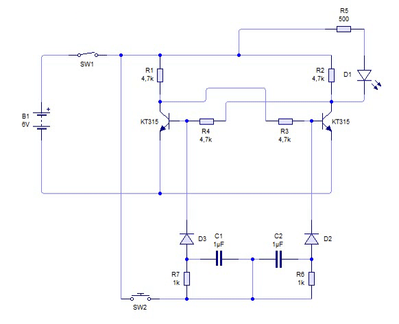

Ну и чего тут в симуляторе не пашет?

ну на симуляторе Circuit Wizard - не адекватно.
собрал несколько разных триггеров - на работало.
и вот только последняя схема заработала, правда, на симуляторе тоже не работает,
за то реальная схема рабочая оказалась:
