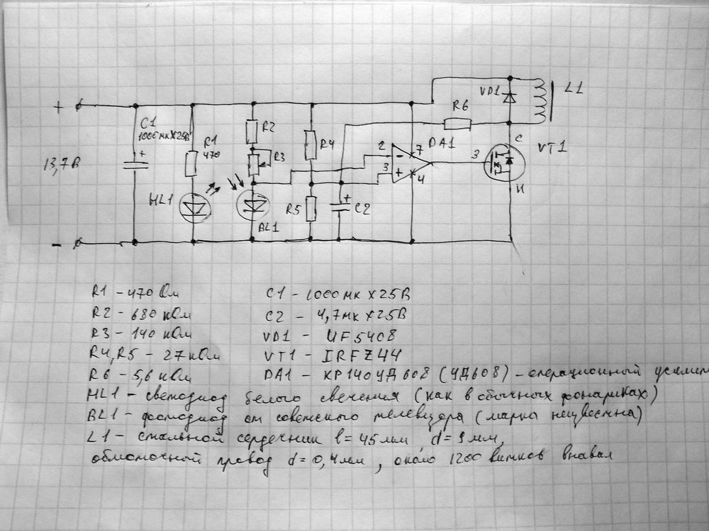

Привет всем. Решил собрать магнитный левитатор, по схеме изложенной здесь ранее.
Некоторые элементы заменил советскими деталями. Схему питаю напряжением 13,7В, мощность блока питания 100Вт, ток потребляемый левитатором не замерял, но думаю он не больше 2А.
В качестве светодиода использую обычный яркий светодиод белого свечения, фотодиод взял из советского телевизора(марку фотодиода не знаю). Переменным резистором R3 можно регулировать тягу электромагнита, его приходится регулировать в зависимости от массы железного предмета. Для других марок фотодиодов, придется подобрать другие значения сопротивлений резисторов R2, R3.
Есть некоторые особенности левитатора, при продолжительной работе, начинает нагреваться обмотка электромагнита, и тяга уменьшается, вследствии увеличения сопротивления обмотки.
Видео работы http://www.youtube.com/watch?v=g-ed3Y8dV_g
Комментарий к файлу: схема

Схема с двумя датчиками Холла на катушке бесспорно хороша, я пользовался. У нее есть два недостатка:
* запатентовано в США;
* цена двух датчиков.
Кто-то из участников выше использовал схему на ОУ. Там-бы для стабильности дифференциальное звено добавить. Хотя-бы R и C в параллель в цепи сигнала. Будет лучше.
