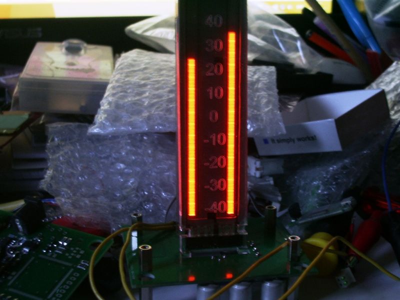

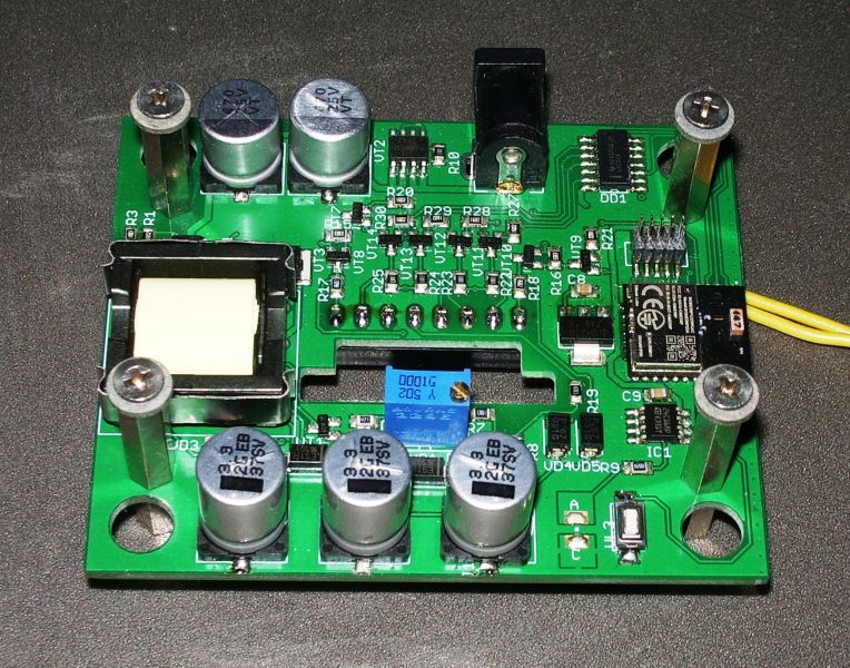

Сделал очередной градусник на шкальном индикаторе. Предыдущий был совершенно неюзабельный, так как тащить в одно место три провода: питание и два датчика - не очень эргономично, технологично итп. Поэтому блютус наше всё. Датчики через блютус вещают температуру, а сей девайс иё показывает:
Блютус модуль силиконлабовский BGM220P. Все сигналы управления лампой формируются аппаратно. Под это задействованы три таймера. Один формирует катодные сигналы и два управляют каждый своим анодом. Еще там нужно немного жёсткой логики - она сформирована на базе модуля PRS - peripheral reflex system. Еще далеко не ПЛИС, но уже кое что. Поэтому там на фото можно разглядеть 14-ногую микросхему 74lvc02 - она не нужна больше.
Датчиками пока работают обычные Evaluation Kit-ы Thunderboard Sense. Сначала я сделал так, что градусник подключался к этим сенсорам и запрашивал температуру, но потом, оказалось, что это требует для сенсора много энергии - батареек на них не напасёшься. Теперь сделано так, что сенсор работает как маяк. С интервалом в 2,5 - 5 секунд выплёвывает адвертисмент содержащий инфу о температуре и её могут принять все кто поблизости. Т.е. один датчик может слушать много устройств. И не надо тянуть толпы проводов. Вот прям счас эти сигналы принимают два устройства: само устройство и его прототип:
Это "походный" вариант, чтобы я мог заниматься написанием программы в поезде.

Всё отлично, у тебя всё отлично получилось, но у тебя есть пару недоделов.
Если ты их исправишь у тебя будет супер термометр!
Во первых ты не сделал Lamp Saver каждые 10 мин.
Во вторых ты убиваешь ценный индикатор, он не предназначен для показа температуры.
Если ты хочешь сберечь индикатор сделай датчик движения, типа ты зашёл,- термометр включился.
Нет движения - выключился - тут и lamp saver не нужен.
Ты же не будешь на него 24 часа смотреть, так зачем всё это время использовать индикатор?
Я лучше бы сделал индикатор уровня звука, когда музыку слушаешь шкала прикольно двигается - жизнь идёт.
Не обижайся я просто высказал своё мнеМние, а сделать автоотключение для тебя раз плюнуть.

А я и не обижаюсь. Сам вот сейчас вижу, пока устройство стоит на прогоне, что считать температуру с него очень тяжко. Даже с учетом Твоей идеи выделения маркированных сегментов яркостью. Можно только однозначно сказать выше 20, но ниже 25 и ближе, все-же к 20. И пофиг на дискретность в пол-градуса. В этом отношении ИН-34-1, гораздо читаемее будут, хотя там в два раза меньше элементов и дискретность планируется в 1 градус. Скринсейвер, может напишу, а может, и нет. По поводу датчика движения... сомневаюсь. В моей ситуации оно не будет работать как надо. А ламп у меня две. А VU-метер Microtech сделал хороший - не знаю стоит ли повторяться. У меня, конечно, сделан аналогичный проект, только вместо жрущей логики, применена одна CPLD. Ну и у меня была мысль на входе поставить логарифмический усилитель, чтобы шкала была тоже логарифмической.
Собственно, идея перейти на блюпуп была из-за того, что у меня за окном 1 датчик ds18b20 и его можно подключить только к одному устройству. Поэтому строить еще термометры нет смысла. А если сделать BT, и при этом в режиме Beacon, то его принимать может целая толпа градусников. А весной, я взялся за изучение силабовских микроконтроллеров (для моего робота). И вот, когда изучал внутренности их таймеров и PRS, и увидев их возможности, и родилась идея применить этот микроконтроллер для шкального индикатора. Ну а в сумме с вышенаписанным и решил делать термометр. Хотя, на самом деле, хочу такой термометр, который будет показывать цифры. В этой же серии BGM220P есть модуль у которого на 32кГц стоит кварц и была затея сделать на этом модуле часы с термометром... но, что-то в reference manualе не заметил возможности калибровки часов реального времени.

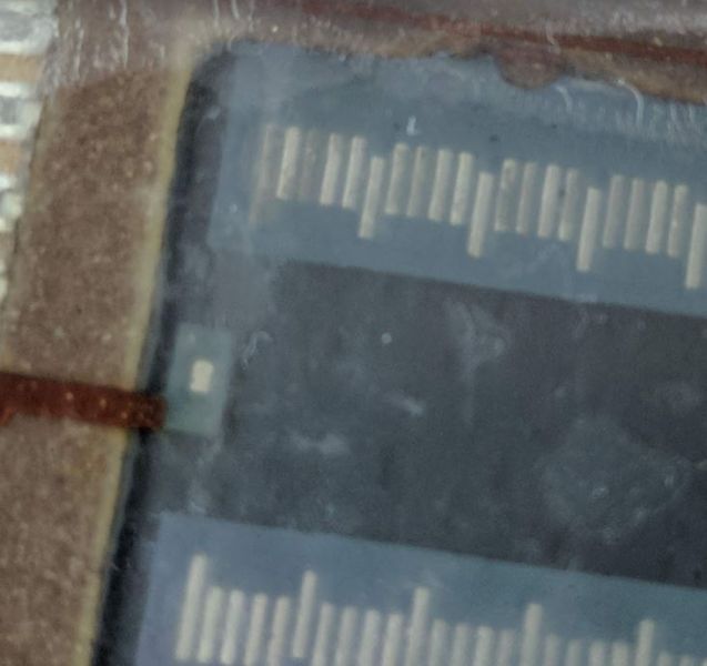

kollaider, у меня индикатор Burrough BG12201. Keep Alive, разумеется, есть. Просто в конструкции лампы этот анод выполнен непрозрачным и закрывает катод, так, что разряд можно видеть, если только смотреть почти параллельно стеклу. У моих ламп потемнений нет, хотя, похоже, что они тоже с разбора, во всяком случае, плата, которая шла с индикатором (из которой я выковырнул разъём) имела явно обкусанные провода.
Исходники будут опубликованы. Я в черновике уже статью накропал, через месяц, думаю, опубликую. Так как после этого теста, решил много мест изменить. До понедельника, пусть в голове поварится, тогда сделаю заказ новых плат и, если всё заработает статья пойдёт на модерацию.
