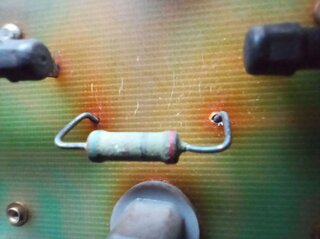

Добрый день! Помогите пожалуйста определить номинал резистора, по цветовой маркировке , находится на плате щите приборо грузовика скания
IMG_20210825_183344_1 (1) (1).jpg [14.01 KiB]
 Заголовок сообщения: Re: Опознание по цветовой маркировке.
СообщениеДобавлено: Чт авг 26, 2021 18:58:04
Карма: 62
Рейтинг сообщений: 750
Сообщений: 5635
Отмыть его надо и фото крупнее сделать

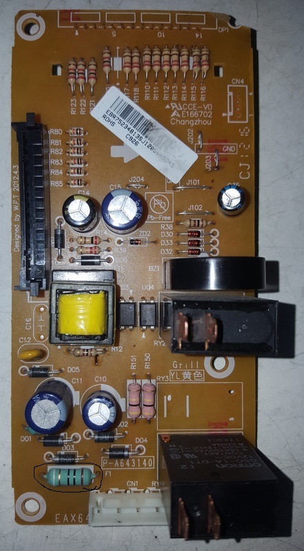

выгорел предохранитель-резистор, как определить его значение чтобы заказать с алиэкспресс? Обычная маркировка резисторов к нему не подходит.
EAX64628703.jpg [145.17 KiB]
СообщениеДобавлено: Вт сен 07, 2021 17:50:19
Карма: 62
Сообщений: 5635
Все подходит. 1 Ом и где-то 2 Ватта.
Очень возможно что он сгорел не один и дальше тоже погорело.
Можно закоротить резистор и включить в сеть через обычную лампу накаливания. Если лампа горит - то погорело. Если только мигнет, то есть шанс, что выжило, но не обязательно.
10 Ом. кор чер чер = 10 и 0 нулей. Золотистый 5% , белая полоса к номиналу не имеет отношения.
