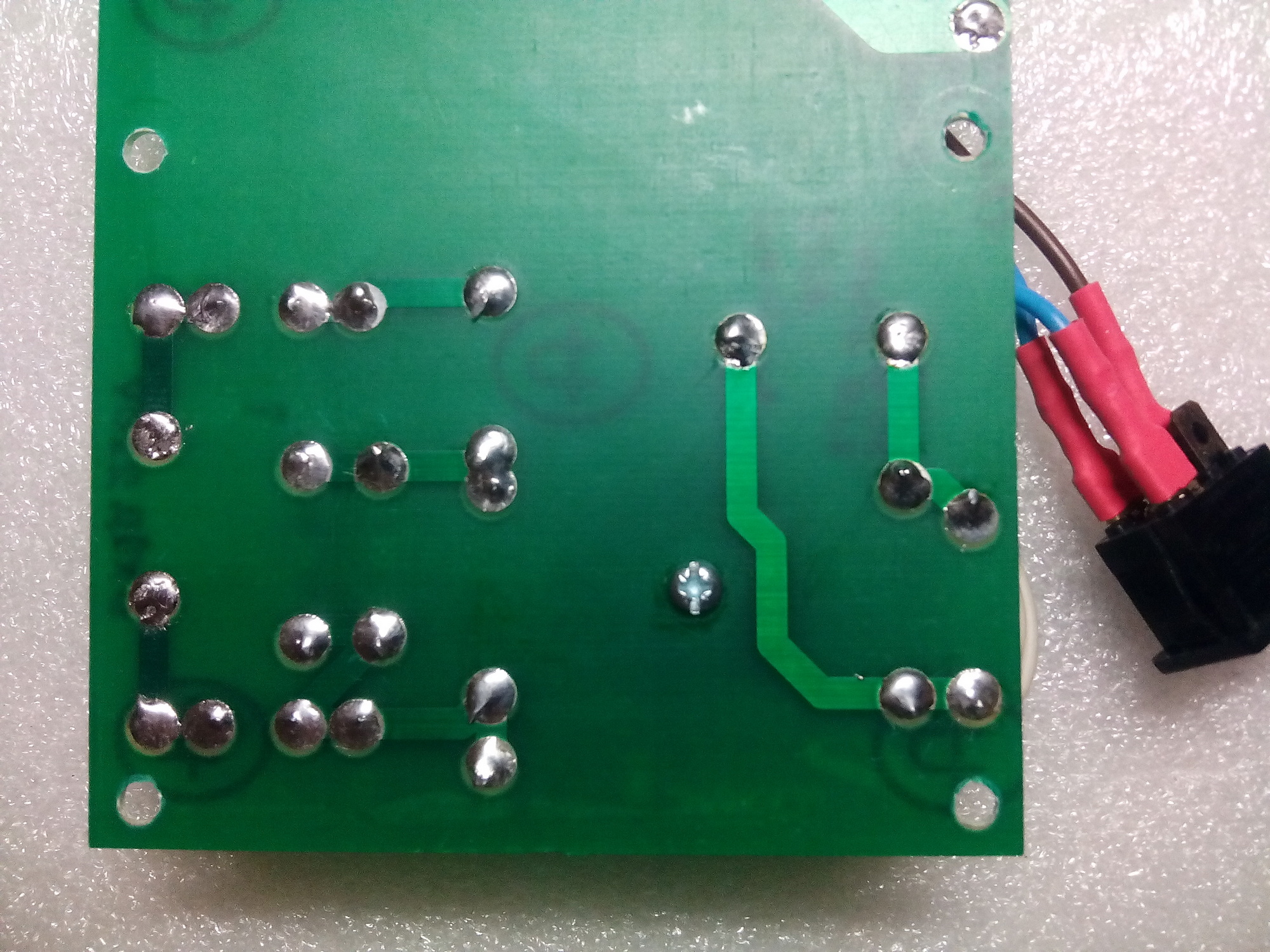

Такая вот штука была на входе 220В в блоке питания кассового апарат.
На выходе штуки - дырки 3, 4 - тоже 220В.
Сетевой фильтр?
Можно использовать в других устройствах?

Фильтр. Использовать можно но совершенно бессмысленно.

kentgaryk, почему бессмысленно?

По всему. Фильтр фильтрует помехи вносимые кассовым аппаратом в сеть.
А у тебя даже кассового аппарата нету! :)))

kentgaryk, та то был г*вно, а не аппарат ... вы же в курсе :)))
но полюбому, полезная как бы вещь фильтр :roll:

Бесполезная. Это вообще больше бюрократический элемент, для как бы соответствия устройства неким стандартам по созданию помех. Выкинь его нахер уже и успокойся, он тебе не нужен.

Спасибо, убедил :beer: .
