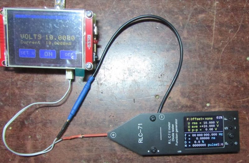

У меня такое кажет. Вполне ничего так.. :tea:

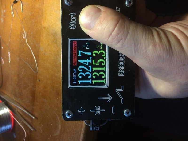

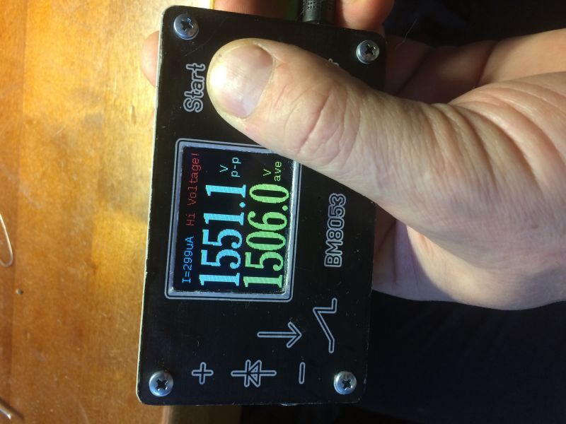

Ocela, маловероятно. Замкните 26, 27 ноги МК, какие показания будут ?
Сообщения: 232
Зарегистрирован: Пн ноя 04, 2013 14:41:49
Сообщение Ocela »
Andrey_B, прошу прощения, закрутился, в результате должен был вчера перепрошить прошивку, а так и не перепрошил..
А сегодня принялся ее рьяно проверять, а прошивка то оказалась вер.10 :facepalm:
перепрошил и все стало совсем замечательно! Спасибо Андрей за Ваш труд и поддержку!
0В
+1В
+10В
А по поводу замыкания ножек 26 и 27 МК - это минимально возможное значение Upp, которое можно получить?

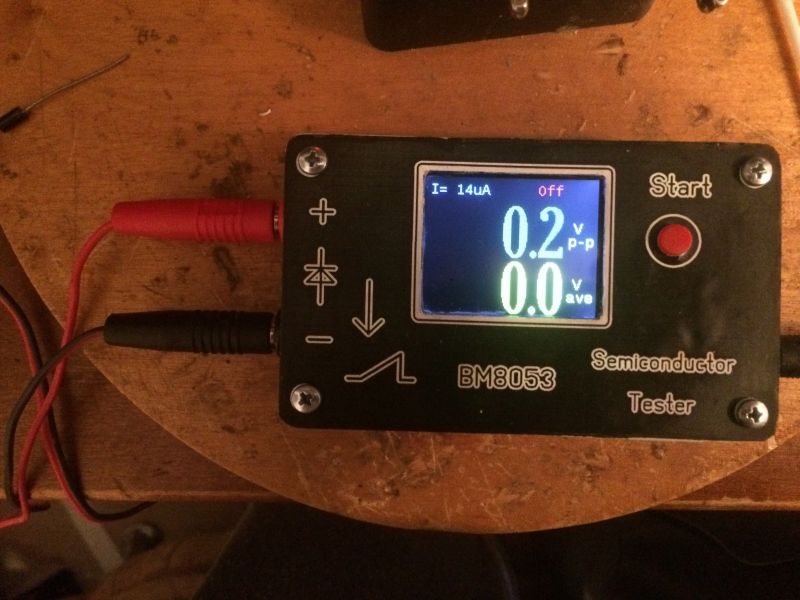

Вот замкнул 26 и 27 ножки пинцетом.

Для минимизации нуля Up-p можно попробовать через конденсатор 22pF заземлить 26 ногу МК. По мне, так 5-7 знаков, это нормально.

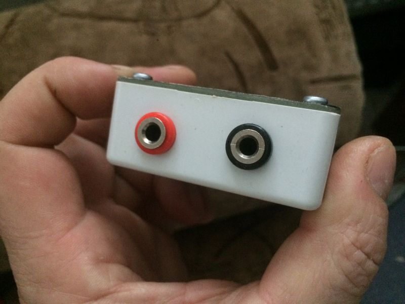

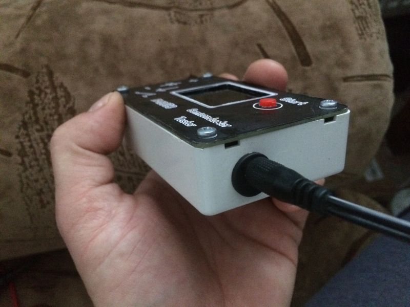

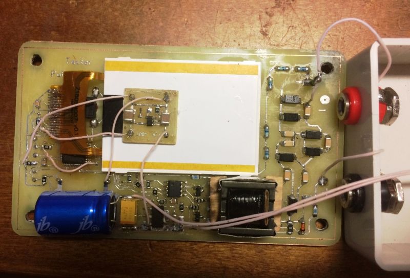

ПРиветствую Всех! Собрал тестер полупроводников,ниже фото.Спасибо автору за разработку!
Конструкцию разметил в корпусе 25х60х100 с али за 74₽. Драйвера применил точно такие же по параметрам но дешевле в 2 раза -TC4427A .можно вообще без него( пробовал, работает) но правильнее думаю его оставить. Транзисторы irlml2502 купленные в чипе горели на ура ,с али тоже.поставил irlml0030,работаю четко.разводка платы есть в лауте, односторонняя,рисовал под эти детали,если нужно ,выложу

Еще хотелось бы сказать несколько слов о данной конструкции. Идея просто отличная. Однако по каким-то причинам автор не стал развивать это изделие.
В изделии явно недостаточно блокировочных конденсаторов по линии 5 вольт. Отсюда у некоторых радиолюбителей, например "кт315", возникали проблемы зависания процессора при запуске устройства. Автор сам указывал на наличие паразитных сигналов на выходных линиях PWM1 и PWM2. Это было устранено в версии прошивки 0.2.
Автор использовал выходные транзисторы IRLML2502. Это хорошие транзисторы. Однако их запас по допустимым параметрам на мой взгляд недостаточен. Дело в том, что в штатном режиме транзисторы будут работать нормально. Однако имеется опасность входа сердечника трансформатора в насыщение, если по каким-то причинам будет превышена длительность запускающих импульсов. Как результат резкое повышение тока через транзисторы, что при достаточно мощном источнике питания 5 вольт вызовет выход транзисторов из строя.
Автор пишет в своей статье, что на самом деле для управления величиной формируемого тестового напряжения он не использует классический режим PWM, когда рабочая частота не изменяется, а меняется только скважность импульсов. В данной конструкции длительность открывающих импульсов всегда постоянна, а меняется значение паузы между импульсами. Таким образом рабочая частота плавно нарастает от единиц килогерц сразу после нажатия кнопки до сотен килогерц при формировании напряжения до полутора и более киловольт.
Также смущает использование автором достаточно малораспространенных компонентов в схеме. Так непонятно зачем использован контроллер серии STM32L. Этот контроллер предназначен для создания малопотребляющих устройств. Данная конструкция питается от внешнего источника питания 5 вольт.
Также непонятно решение заложить в конструкцию драйверы мосфетов серии MCP1416_R. Наличие индекса R означает просто другую цоколевку по сравнению с гораздо более распространенным MCP1416.
В заключение хочу все-таки выразить благодарность автору за столь интересную публикацию.

rv3bj, почти все вопросы по делу. Объясняется это тем, что изделие являлось пилотом, сначала небольшая партия из того, что есть в нужном количестве на складе и лежит без дела. Если бы дело пошло, то изделие было бы оптимизировано. Но не сложилось, и у изделия было два пути, либо просто в стол, либо хоть в таком виде в статью.

Приветствую Всех!Вот мой файл печатки тестера. Где перемычка идущая на питание дисплея,поставил стаб,если планируете питать тестер свыше 5 вольт.а так он не нужен при штатном питание 5 вольт.
по трансформатору- первичку мотал проводом 0.5 мм в два провода индуктивность получилась 2х70 uH, вторичку 0,1 мм индуктивность 121 uH. Места хватает.потом цапон лаком пропитал.Совсем забыл-на плате нарисованы конденсаторы 1 nF ИХ НЕ СТАВИТЬ!
