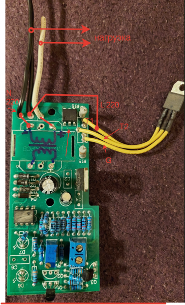

Доброго дня, господа.
Который день бьюсь над задачей восстановления работы аппарата для сварки полипропиленовых труб.
Принесли на ремонт, попросили посмотреть.
Аппарат не запускается при подаче напряжения 220В.
На рабочем аппарате при включении вилки в сеть открывается симистор и начинается нагрев ТЭНа, при этом горит красный светодиод.
При достижении заданной температуры срабатывает компаратор и отключает светодиод оптопары VO3.
Тут же включается зеленый. Нагрев прекращается.
На данный момент при подаче напряжения ничего не происходит.
Если замкнуть выводы 4 и 6 оптопары аппарат запускается, начинается нагрев. Тоже самое происходит, если подать
напряжение на светодиод (выводы 1 и 2) от батарейки 3 В.
Выходит, чтобы запустить схему, нужно открыть симистор, а чтобы запустить симистор, нужно запустить схему.
Что-то я здесь туплю.
Схему составил по плате. Прилагаю. Вроде ошибок не наблюдается.
схема
(76.47 КБ) 62 скачивания

Mr.AcDc писал(а):Вроде ошибок не наблюдается
одну небольшую видно - трансформатор не должен коммутироваться симистором....))
Для начала написать измеренные питания и на выводах компараторов...(без номиналов трудно предполагать, что там может быть, большинство резисторов можно измерить мультиметром, потом сопоставить с цветами маркировки)
Кажется, что верхний компаратор - аварийный, а нижний - регулирующий...

Вряд ли там будет какое-то напряжение: впечатление от описанного эксперимента по принудительному включению такое, будто имеется обрыв где-то, и когда включение принудительно, трансформатор начинается запитываться сторонним неправильным путем.

питало на 1чку транамдолжно итди напрямую от сетей
а ключ рулить тока ТЕН иначе таки схемы не живут

Получается, что трансформатор по логике нужно запитать напрямую от сети, чтобы он включался независимо от состояния симистора.
Для этого нужно переделать плату. Но аппарат работал же изначально. Все детали по внешнему виду не пострадали, обрывов тоже не наблюдается.

Mr.AcDc писал(а):Получается, что трансформатор по логике нужно запитать напрямую от сети
Именно.
Mr.AcDc писал(а):Для этого нужно переделать плату. Но аппарат работал же изначально.
Если нагреватель и шнур питания подключены через клеммники, то скорее всего их просто перепутали местами. :roll:

Перекинул питание напрямую, прямо на плате, как указал уважаемый 1en2. Аппарат прекрасно запустился.
Как говорится "Карандаши нашлись, а осадочек-то остался". Как работало раньше - загадка.

Я бы поискал на плате дорожку которая все таки пропускала ток по первичке в обход симистора, иначе не могло оно раньше работать. И если найдется такая дорожка, то поискал бы на ней что-то типо предохранителя. Может он сгорел, а ты сейчас просто пустил дорогу в обход? Вопрос конечно остается: почему на схеме нету цепи первички мимо симистора???

Вот на плате четко 4-й вывод трансформатора соединен только с Т2 симистора и не звонится с 220 В.

Ещё раз - скорее всего были перепутаны провода от нагревателя и шнура питания.
