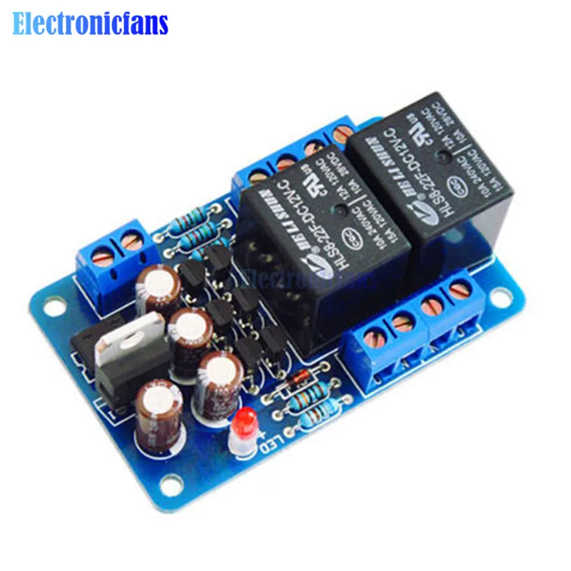

Grim17 писал(а):При подаче питания происходит хлопок не слабый, динамики прямо выпячивает на доли секунды, а после отключения питания через пару секунд волнообразные стуки затухающие. Может кто нибудь знает как убрать эту проблему.
Для устранения хлопков АС при включении купите у тех-же китайцев и установите плату защиты с задержкой включения акустических систем, и будет вам счастье.

Да, я нашёл у них плату сразу на три канала, но в описании указано что она от 12-18 вольт питается и возникает проблема так как блок на 24 вольта, тоесть придётся доп питание делать наверное, а не хотелось бы не могу от продавца получить ответ можно ли подсоединить его на 24... Думал может как то можно малой кровью это поправить без доп плат. Места в корпусе не так много...

Grim17 писал(а):Думал может как то можно малой кровью это поправить без доп плат. Места в корпусе не так много...
Поставте тупо кнопку или тумблер для отключения акустических систем, как было реализовано на старых советских усилителях без автоматической защиты АС, например Одиссей-002.
Последовательность действий в инструкции такая - при включении нажать кнопку сеть, затем нажать кнопку включения акустических систем.
При отключении сначала отжать кнопку включения АС, и только после этого отжать кнопку сеть.
