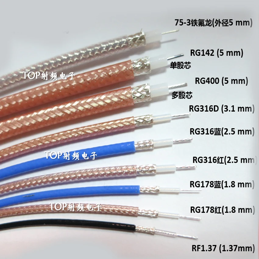

Коллеги привет,
Нашёл на Али ассортимент коаксиальных кабелей малого сечения, представляются годными для межблочных соединений в осциллографе или генераторе. В отзывах пишут, что центральный проводник - многожильный, из лужёной меди.
Продают кусками по 5 метров.
Спойлерhttps://aliexpress.ru/item/1005001766146042.html?af=1071&aff_fcid=6218c923a514452abb58e8d193882736-1642109966478-08524-_ASuuf6&aff_fsk=_ASuuf6&aff_platform=api-new-link-generate&aff_trace_key=6218c923a514452abb58e8d193882736-1642109966478-08524-_ASuuf6&cn=11r5o45qedtekgkp8azj65gf524z0ltw&cv=2877689&dp=11r5o45qedtekgkp8azj65gf524z0ltw&item_id=1005001766146042&sk=_ASuuf6&sku_id=12000017489898538&terminal_id=a20b6b90f8854e3aa72139b39171557e&utm_campaign=1071&utm_content=2877689&utm_medium=cpa&utm_source=aerkol
С уважением, ВикторС.

ВикторС, так это 50 Ом вход и выход должны быть.
Наверное можно тем высокоомным кабелем от пробников и внутри разводить несогласованные цепи. Только придумать что делать с разделкой тонкого проводника чтобы не обрывалось. может маленький кусочек текстолита на концах.
...наверное.

У меня нет ни кусочка двухсотомного коаксиального кабеля. Предположу, что при межблочной связи, длина кабелей меньше длины волны. Например, если период волны 1метр то это 300МГц. Согласовывать по 50 ом вход и выход - не обязательно, может только резистор, последовательно с центральной жилой, на входе кабеля, включить, чтобы его собственная ёмкость фильтровала всякие ВЧ звоны, за пределами рабочего диапазона.

Коллеги привет,
Хочу предупредить, что RG316 довольно жёсткий и пружинистый, а более толстые будут ещё жёстче. Оболочка центральной жилы там из фторопласта. RG174 мягче, там полиэтилен. RF1.37 и RF1.13 используются в ноутбуках для подключения WiFi антенн к сетевой карте.

Виктор, на мой взгляд, самые лучшие кабели для межблочный соединений в ВЧ-аппаратуре - это отечественные с тефлоновым диэлектриком. Они существуют разного внешнего диаметра (у меня где-то 3-4 мм) и на разное волновое сопротивление (50 и 75 Ом). Главные их преимущество - неплавкость изоляции, что позволяет спокойно перепаивать их много раз, не боясь КЗ. Одно плохо - достать их мало где можно, ну и цена весьма немалая (наколько я понимаю, это специзделия, с посеребренной оплеткой итд).
В осциллографах, где соединительные линии обычно работают в несогласованном режиме, при прочих равных надо выбирать кабели с наименьшей погонной емкостью. Т.е. если есть возможность, брать 75-омные, а не 50-омные.
