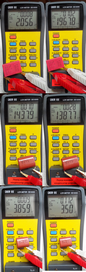

Не могли бы Вы показать измерения подобных конденсаторов на этом приборе, диапазон 0.5-5 мкФ...

Не могли бы Вы показать измерения подобных конденсаторов на этом приборе диапазон 0.5-5 мкФ...
А ещё интереснее,если вы покажете замер вот таких высокодобротных емкостей на частотах 1 и 100кГц.
DE-5000.jpg [158.47 KiB]
Десятые-единицы микроОм не лишние(избыточны) в этом девайсе? :)
По вашим 2 видео на ядиске пока трудно разобраться.
Конечно. Чуть попозже.
В самом низу диапазона измерения конечно избыточны. Но хоть высокая разрешающая способность и не уменьшает погрешность, за то лишним разрядом, если он стабилен, даёт больше информации при сравнении величин или их изменении при внешнем воздействии на измеряемый компонент.
На одном видео показан внутрисхемный замер ESR конденсатора при выключенной схеме и при включенной. На другом, измерение малых сопротивлений на разных частотах, как раз что-бы оценить скорость измерения и стабильность показаний.
Так и я об этом же,оценить пока сложно,покажите результат при замкнутых между собой кельвинах(кз)? :)

Выложил замеры конденсаторов (какие нашлись) и демонстрацию нуля. Я.Диск.

Наглядное видео,спасибо! Тангенс угла и Q,конечно,хорошо,но нужно всё время учитывать степень и это немного напрягает. Неужели так сложно сделать отображение в простых числах через D и Q,пусть даже с меньшим разрешением? Я уже задавал вам подобный вопрос в теме о RLC-71.

Замер EPCOS 1.5мкФ впечатлил,по нему можно калибровать другие измерители! :)
