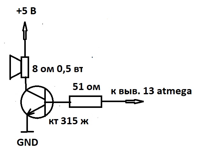

Подключил вместо бузера динамик 8 ом 0,5 вт через транзистор вот так:
[img]
[/img]
Поёт приемлемо. Так и буду делать, только транзистор на smd заменю.

51 ом - маловато будет. Я бы предложил хотя бы 300 ом. Не надо насиловать мегу.
Возможно что и мало. Поставил 300 Ом- громкость почти не изменилась. (пока корпуса нет, можно экспериментировать).
З.Ы. Как-то давно делал часы на светодиодных матрицах тоже на 32-й атмеге, там динамик подключал по той же схеме через резистор 51 Ом. До сих пор пашут.
