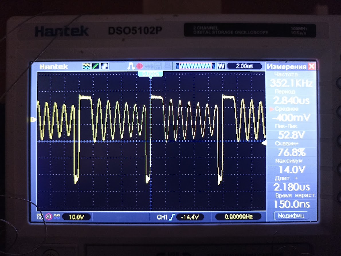

Сваял тут по рекомендациям из ДШ ИИП 12В 4А на TOP227YN (оригинал)
Схема из даташита типовая.
Собрал, спаял, запустил - работает!
Исходные данные:
Питание: 220В AC
Электролиты по входу: 2x47uF 400V Jamicon
Трансформатор (дроссель):
Каркас: ETD29
Феррит: Epcos N87
Обмотка I - 64 витка по (2x0.3mm) расчетная индуктивность - 810мкгн, зазор 2x0.16 под боковыми кернами, реальная 802мкгн
Обмотка II - 6 витков по (2x0.8mm) расчетная индуктивность - 10uH, реальная - 9.95uH
Обмотка AUX - 8 витков проводом 0.2mm
Клампер: 6KE200 + FR207
Электролиты по выходу: 4x220u 25V Jamicon
Выходной диод: MBR20200 параллельно (уж что нашел)
Радиаторы: 15x11x255 серые стандартные "китайские" для TO220 корпусов
Блок завелся и работает уже несколько часов, напряжение и ток стабильны.
Одно но: нагрев на околомаксимальном токе (~3.85А) у диода - под 80 градусов, у TOPа - 58-60.
Трансформатор 35-40 через час работы, клампер 40-42.
Она (температура) не меняется, но меня немного напрягает. Это нормально?
Эксплуатация предполагается в относительно закрытом месте (люстра светодиодная на 60 ватт, подвесной потолок), поэтому нагрев хотелось бы уменьшить раза в полтора.
Возможно, размер радиаторов надо увеличить раза в четыре, но у меня их как-то нет, есть алюминиевая полоса 40x2мм. Но крепить первичку и вторичку на один радиатор вроде как опасненько.

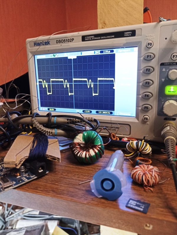

Фото платы и осциллограммы прикладываю. Жду советов от мудрых котов :)
Вполне, для диода охлаждение нужно лучше , либо шоттки с меньшим рабочим напряжением и соответственно меньшим падением ставить на 100В. Для закрытого корпуса нужны элементы с большим запасом, и в даташите, и в Экспертах многократно делается упор на исполнение для открытого воздуха, open frame и для adapter - закрытого корпуса.

Я это читал и учитываю, поэтому и смущает сама температура.
Для TOP247 в ДШ в режиме "адаптер" указано 85 W максимальной мощности. у меня получается 12х4=48. двукратный запас.
Шоттки типа 1545 будет чувствовать себя лучше в этих условиях?
По остальным моментам отклонений нет?:)

1545 будет мало по напряжению. нужны диоды минимум на 60 Вольт обратного.
а то и больше 60 ...
musor писал(а):
это т 0Х 12в там надо 100+ с правелным снабером...
Осциллограмму на диоде я уже прикладывал, выбросы там 60-68В в пиках.
Как посчитать RC цепь конкретно для данного случая?
Ультрафаст я конечно поставить могу, но ультрафаст на 5 ампер будет, скажем так, не особо маленьких размеров и с очень толстыми ногами)))
Ну или предложите конкретную железку.

TOPSwitch II. 100кГц. Цифрой опечатался, заказывал 247 и написал 247)))
))))) Ай ай ай.
На диодах осциллограмму сделайте и чтобы видно было ее по развертке.
))))) Ай ай ай.
Сорян, заработался...
Прикладываю.

Рассказывайте что у вас на картинке, куда и что подключили.
Зашунтируйте выходной диод RC цепочкой 10-100 ом и емкостью 470-1000 пф.
Если не уменьшился нагрев то следующий этап - распарралелить выходную обмотку - то есть намотать две выходных обмотки с одинаковым числом витков и каждую из них выпрямить диодом, а "задницы" диодов соединить вместе.

<<Если не уменьшился нагрев то следующий этап - распарралелить выходную обмотку - то есть намотать две выходных обмотки с одинаковым числом витков и каждую из них выпрямить диодом, а "задницы" диодов соединить вместе.>>
Оно изначально так и было. По одному проводу на диод. Видно же на плате)))
Осциллограмма снята с одного из таких "плеч" с трансформатора с общим минусом.
