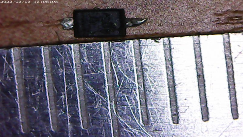

Блок питания 42в от какого-то принтера, решил переделать на 30 в. и как обычно, что-то пошло не так. Спалил детальку.
Теперь при запуске, на секунду появляется повышенное напряжение, и тут же на выходе 0в, блок питания уходит в защиту.
Ребята, подскажите, позиция D51 вроде как диод, но ставлю новый 1N4007, не работает, ставлю эту деталь с другого блока питания - работает.
Может кто по фото определит что это?
На фото, для масштаба, миллиметровая линейка.
Нельзя ставить такой медленный диод в импульсный блок питания, ищите быстрые диоды. 1N4007 Он на частоте 60Гц еле справляется.
Там вообще стабилитрон должен быть.67Nikolai писал(а):позиция D51 вроде как диод, но ставлю новый 1N4007
Так и есть, это DZ2J062.
Большой опыт, порой, не даёт находить/видеть нам простые и очевидные решения.
Всех благодарю. Заработало. Даже на секундочку не подумал, что это может быть стабилитрон. Сбило с толку обозначение D51

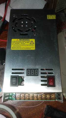

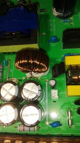

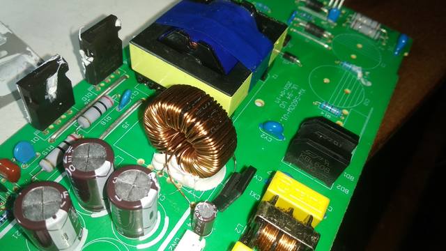

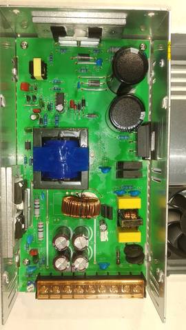

Прошу подсказки. В подключении вольтметра.
Есть БП на 60В, 10А. Вот такой:
Врезал в переднюю панель вольтметр 0,28" до 100В.
Питание такого вольтметра отдельное от 3 до 30В, потребление до 20мА (так заявлено на сайтах).
Решил взять питание от куллера и подключился параллельно куллеру.
Куллер на 12В питается от отдельной обмотки на несколько витков, намотанных на выходном дросселе.
На её выходе стоит Диод Шоттки сдвоенный MBRF10200CT 200V 10A, затем конденсатор и далее на выход разъёма куллера (на фотках он внизу беленький):
При включении БП напряжение на куллер кратковременно прыгает до 17В, потом устаканивается на 9,3В.
Вольтметр же при включении БП включается на несколько секунд и потом мерцает.
Подскажите пожалуйста, как можно запитать вольтметр с минимумом дополнительных наворотов.

Подключить к блоку небольшую нагрузку.
С выхода через простейший параметрический стабилизатор. Можно попробовать просто через резистор, но потребляемый ток разный, в зависимости от количества горящих сегментов. Но можно подобрать.Nimbussr писал(а):Подскажите пожалуйста, как можно запитать вольтметр с минимумом дополнительных наворотов.
- Сообщения: 37
- Зарегистрирован: Пн ноя 12, 2018 08:08:56
Телекот, спасибо за совет.
К сожалению мне такое не подходит.
Такая штука, что этот БП по большей части включен в холостую и нагрузка подключается один раз в минуту на несколько секунд или даже реже.
На выходе вольтметр показывает стабильные 60В.
В схеме есть балластный резистор на выходе R23 2Вт (на моём последнем фото), он получается, не помогает стабилизировать работу БП?
vem566, буду благодарен если подскажете стабилитрон для стабилизатора, чтобы не сгорел. А то я с 60В не сильно дружу.
Известные мне китайские понижайки работают с напряжениями до 30В, а у меня на выходе 60В. Не знаю как их понизить до 12В, например.
Последний раз редактировалось Nimbussr Ср фев 09, 2022 22:58:46, всего редактировалось 1 раз.
Измерий ток потребляемый вольтметром.
