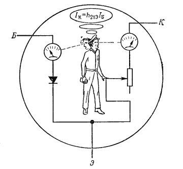

Как в приведённой схеме транзистор регулирует яркость свечения лампочки, если ток от источника сначала проходит через лампочку и резистор и только потом на транзистор?
- Сообщения: 12867
- Зарегистрирован: Сб дек 18, 2021 19:25:32
там же нарисованы зелёный и красный пути. Вам надо прочитать это: https://sunduk.radiokot.ru/view/?id=1286860144
[uquote="Авоська",url="/forum/viewtopic.php?p=4185667#p4185667"]Как[/uquote]
Первым проходит ток обозначенный зелёным пунктиром.
Резистор задает смещение на базу транзистора и транзистор открывается. Почитай повнимательней
. Транзистор не откроется без смещения просто.
Вот так нагляднее будет
https://tinyurl.com/y7d2et6f Движок Resistance справа подвигайте.
- Сообщения: 3280
- Зарегистрирован: Пт ноя 02, 2018 16:14:36
Картинка не совсем удачная. В ХиХ нагляднее. Меня только смущает фраза "ток проходит сначала через лампочку, потом на транзистор" Ток не пешеход, если уж его сравнивать с чем-то движущимся, то с потоком воды в трубе. Она если движется, то не "сначала там, потом тут. В каком месте ни поставишь вентиль, он будет перекрывать движение по всей длине трубы.

Авоська, Про тормоза ОЧЕНЬ неудачный аналог. Ток-струя течёт по Замкнутому шлангу с тройниками-разветвлениями.
Батарейка-насос создаёт напругу. Транзистор-вентиль с управлением тонкой струйкой (ток базы).
sstvov, дал хорошую ссылку.

Куда идет ток, через большее или меньшее сопротивление? Правильно, через меньшее. Так и вот. У закрытого транзистора сопротивление порядка мегаома или нескольких мегаом, не суть. А у резистора несколько десятков Ом. Куда пойдет ток, через резистор или транзистор, с его мегаомным сопротивлением? Через резистор конечно-же, а потом через переход база-эмиттер и на землю. А потом уже транзистор откроется и его сопротивление станет несколько десятков Ом. И лампочка зажжется.

Что-то как-то сумбурно. Если доверится этому объяснению, то при открывании транзистора ток в базе должен прекратится или значительно уменьшится.
