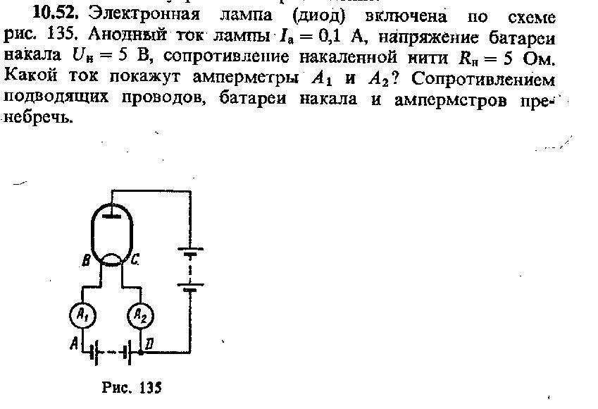

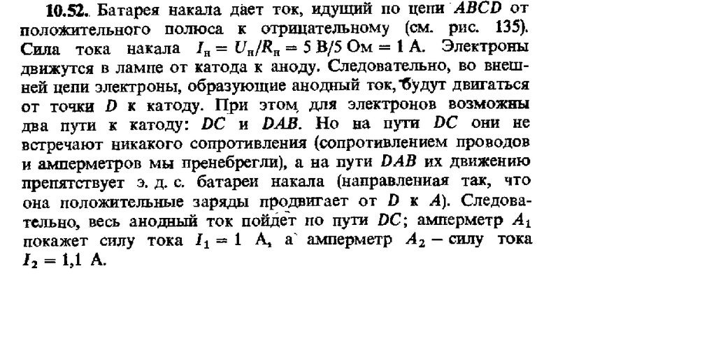

Правила Кирхгофа знают не все. Даже те, кто должен их знать. Вот задача из школьного сборника задач повышенной сложности.
Я её решить не смог и заглянул в ответ

Правила К здесь не при чём и предложенный ответ неправильный, поскольку катод не может испускать электроны одной точкой, не испуская их всей остальной поверхностью.
Неизбежно установится равновесие между напряжением анода относительно разных участков катода и эмиссией с разных участков.

[uquote="HochReiter",url="/forum/viewtopic.php?p=4193325#p4193325"]заглянул в ответ[/uquote]А что с ответом не так? Я такой же получил.

mickbell, несколько лет назад, ещё в ФИДО, мы уже обсуждали эту задачу. Тогда ответ был другим :)
Если изобразить сопротивление "анод-катод" в виде двух: "анод - точка В" и "анод - точка С", нулевой ток через одно из них никак не получается.

Тут главное - выбрать уровень, на котором нужно ограничить полёт фантазии. Я намеренно ограничил его школьной физикой, в результате получил то, что требовалось. А что мы тогда обсуждали в фидошке, я уже и не помню.
